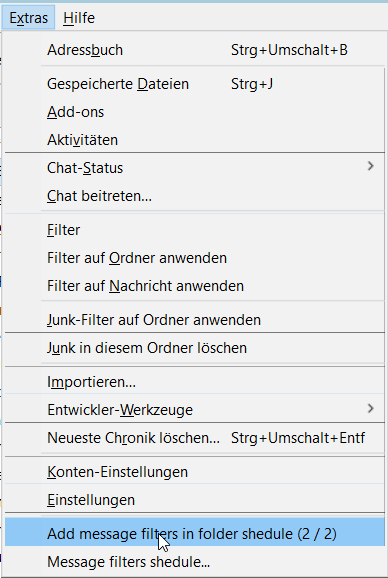

    1.) Die Erweiterung Schedule Filters installieren:
    https://addons.mozilla.org/en-US/thunderb…hedule-filters/
    2.) Den Spam-Ordner anklicken und dann über Extras -> Add message filters in folder schedule... z.B. pro Minute alle Filter ausführen lassen.

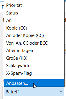

    Also habe ich einen neuen Filter angelegt und als Bedingung "Anpassen..." gewählt:
    und dort dann "X-Spam-Flag" als neue Kopfzeile hinzugefügt:
    Als Auslöser dann "enthält YES" und als Aktion eben "Als gelesen markieren". Und schon läuft die Laube :)
