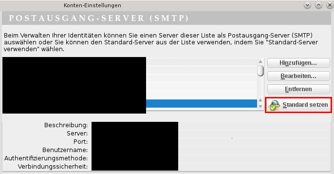

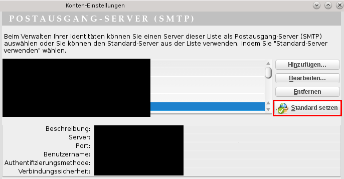

    Du kannst ja über [Extras]-[Konten-Einstellungen]-[Postausgang-Server SMTP] das Standardkonto bestimmen:
    Das hilft Dir aber insofern nicht weiter, weil Du jedes Mal dort Dein Standardkonto wieder ändern musst, wenn Du auf eine nicht-berufliche E-Mail antworten musst.
    Ich weiß nicht, was daran dann letztlich der Vorteil sein soll. Da finde ich die Lösung mit der Erweiterung besser, sicherer und effektiver. Aber es ist letztlich Deine Entscheidung, wie Du damit umgehen willst.
