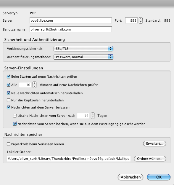

    Auch habe ich die sreenshots von meinen settings angehängt.

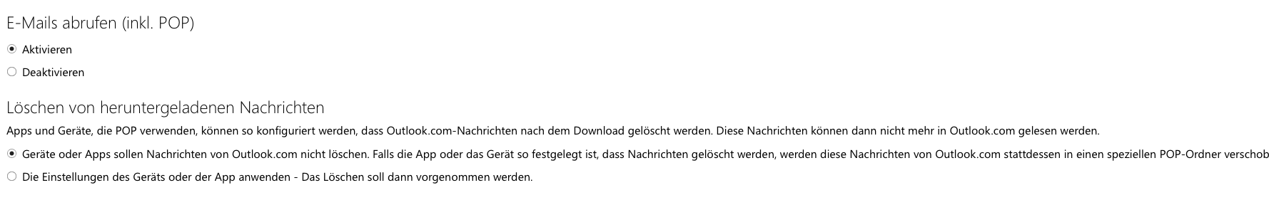

    Aus deinen in den screen shots gezeigten Einstellungen in TB und auf dem Outlook.com Server kann ich leider auch nicht beurteilen, ob sie dein Problem auslösen, da ich keinerlei Erfahrung mit Hotmail oder Live.com Servern habe.
    Wenn das Löschen der popstate.dat Datei das Problem nicht löst, würde ich einfach mal die Einstellung "Lösche Nachrichten vom Server nach x Tagen" probieren.
