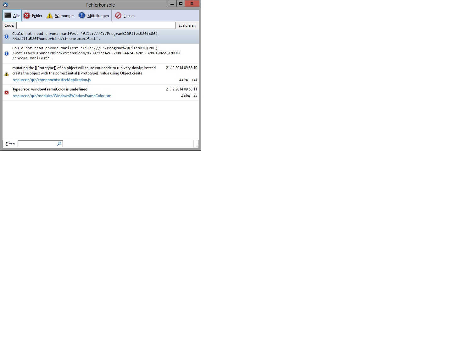

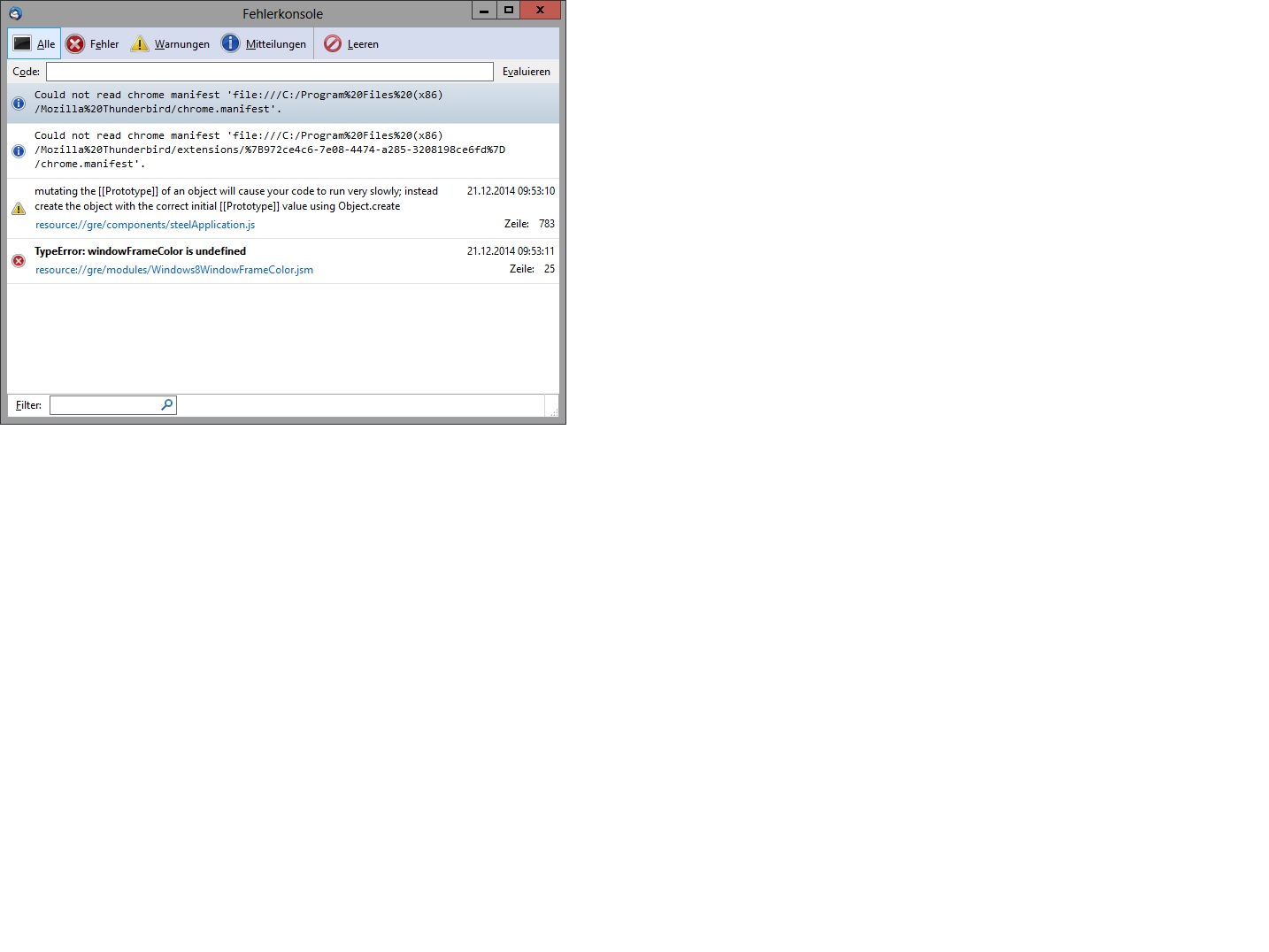

    Fehlerkonsole sagt:Zeitstempel: 20.12.2014 13:58:14
    Warnung: mutating the [[Prototype]] of an object will cause your code to run very slowly; instead create the object with the correct initial [[Prototype]] value using Object.createQuelldatei: resource://gre/components/steelApplication.jsZeile: 783
    Fehler: TypeError: windowFrameColor is undefinedQuelldatei: resource://gre/modules/Windows8WindowFrameColor.jsmZeile: 25

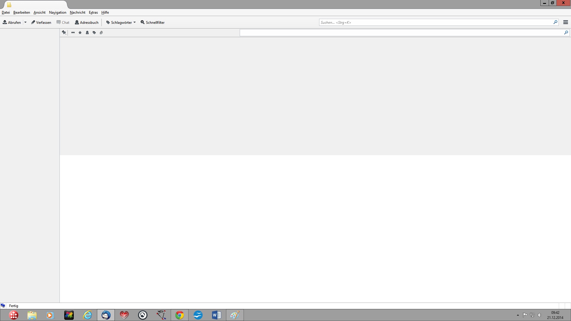

    Keine Mails mehr sichtbar; abgerufen werden sie zwar, Meldung rechts unten erscheint, kann sie dann aber durch anklicken der Meldung nicht öffnen.
    Adressbuch ist noch da. Konten-Einstellungen auch noch.
    Wenn ich links oben auf "Abrufen" klicke, erscheinen zwar die Konten, aber sonst sehe ich nichts; außer halt die Meldung rechts unten wenn Mails abgerufen werden. Diese Mails sind dann aber nicht sichtbar.
      • 109,15 kB
      • 1.920 × 1.080
      • 116,92 kB
      • 1.434 × 1.076
    in deinem screen shot des Hauptfensters fällt vor allem auf, dass die Konten/Ordnerliste zwar angezeigt wird, aber leer ist.
    Versuche folgendes:
    Menü Hilfe-> Infos zur Fehlerbehebung -> Profilordner -> Ordner öffnen und beende TB.
    Im Profilordner die Dateien folderTree.json und session.json suchen und entfernen.
    TB neu starten.

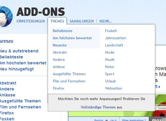

    • 21. Dezember 2014 um 20:06
    Im übrigen scheint es auf der AMO-Seite/FF-Themen nur noch Personas zu geben
    Ok das kann natürlich sein das die guten alten Themen deaktiviert werden. Leider funktionieren kaum noch welche. Aber man bekommt sie noch, man muss wissen wie man sucht.
    Man muss unten auf Vollständige Themen klicken dann erscheinen sie.
    Da mein geliebtes Silvermel nicht mehr richtig funktioniert, habe ich per Stylish Thunderbird und Firefox angepasst.,

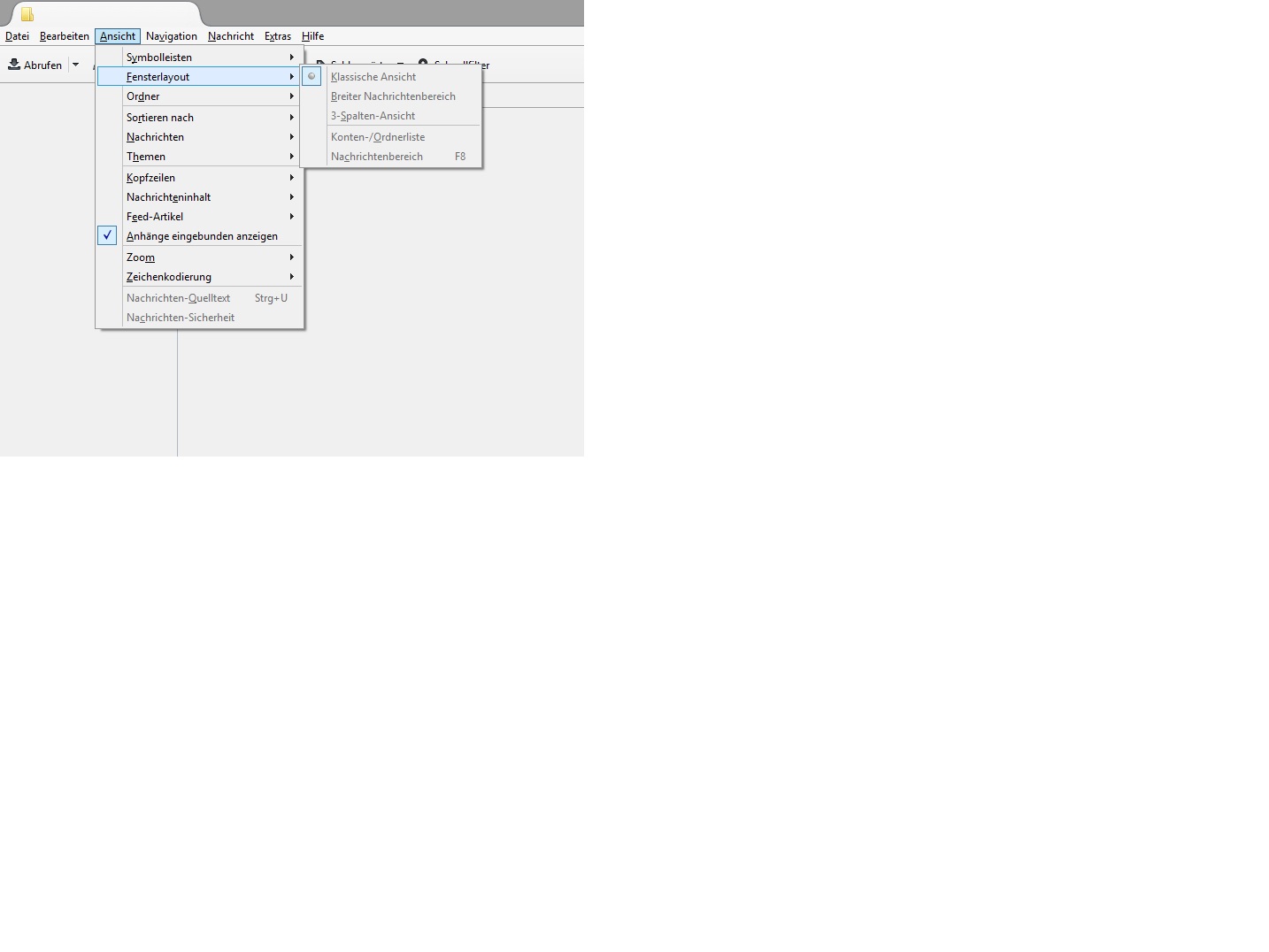

    Und wenn ich auf Hilfe klicke, öffnet sich zwar das PullDown Menü, aber wenn ich auf Infos zur Fehlerbehebung klicke, passiert absolut nichts. Geht nicht weiter.
    Was mir noch auffällt ist, dass wenn ich auf Ansicht - Fensterlayout gehe, sieht das so aus:
      • 75,26 kB
      • 1.434 × 1.076
    Einmal editiert, zuletzt von mr_bean (21. Dezember 2014 um 20:53)

    Auch die Menüpunkte unter Ansicht->Fensterlayout waren ausgegraut und nicht anklickbar. Ich konnte auch kein neues Emailkonto erstellen. Nach Klick auf den Button in den Kontoeinstellungen passieret einfach nichts. Sämtlich Tipps bezüglich des Profils (auch Löschen von folderTree.json und session.json) hat nichts geholfen. Habe jetzt auch Version 24 installiert. Damit läufts. Das Profil ist also eher nicht dafür verantwortlich.
