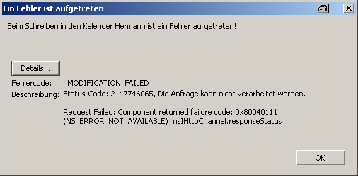

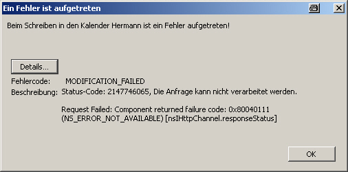

    Es gab eine Fehlermeldung, die ich anhänge.
      • 59,39 kB
      • 506 × 250

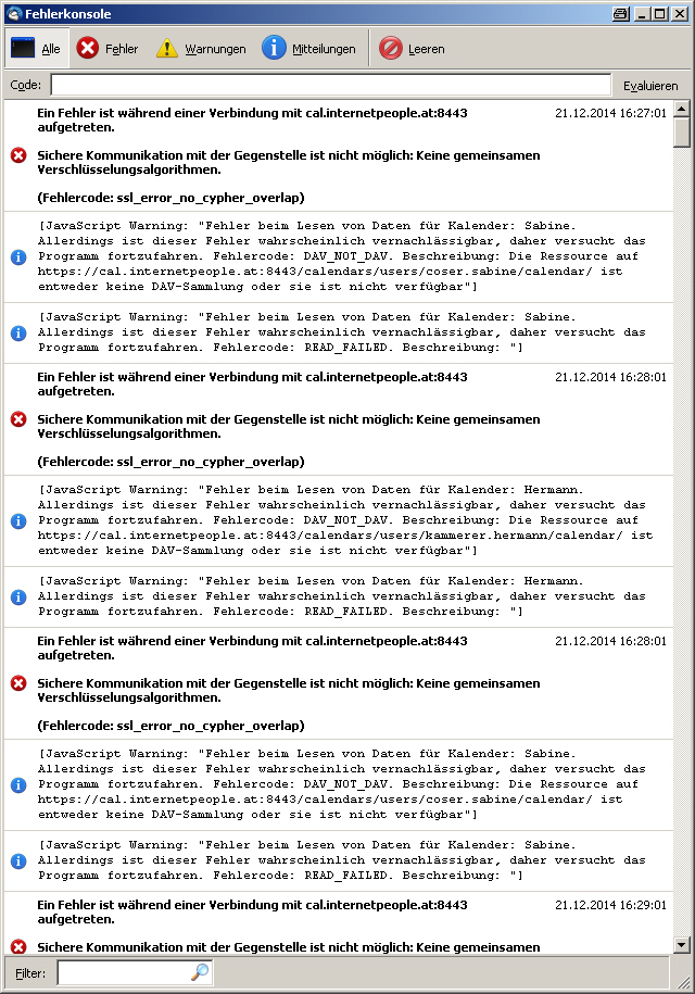

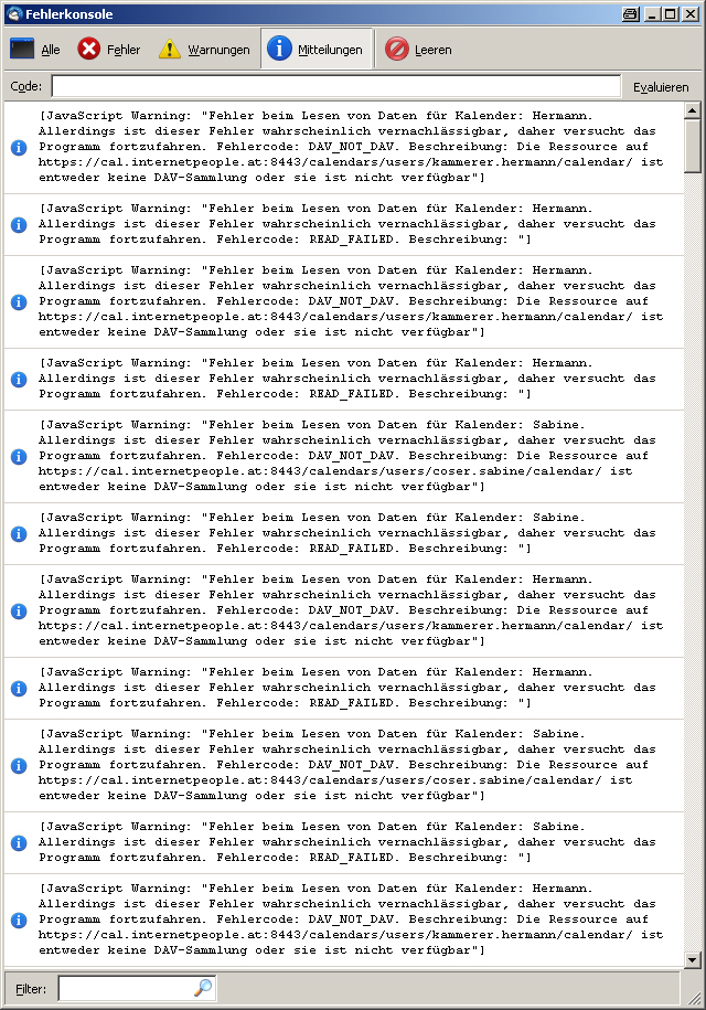

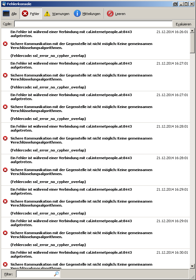

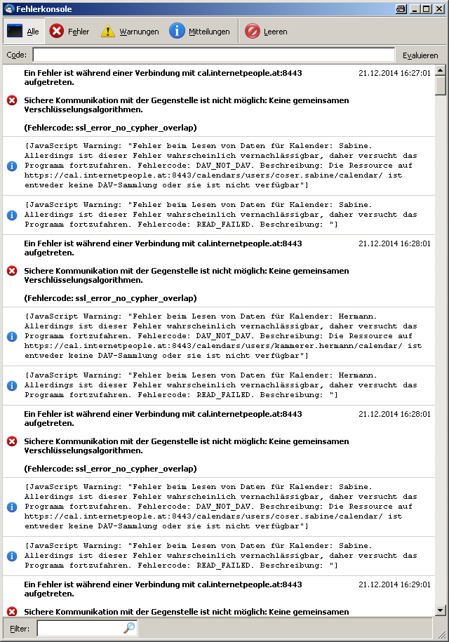

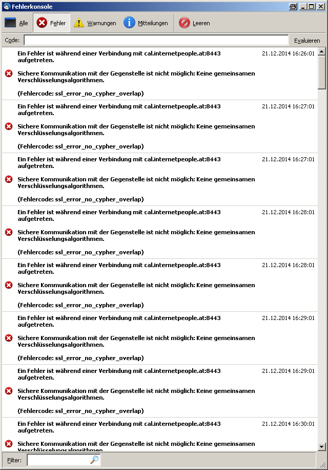

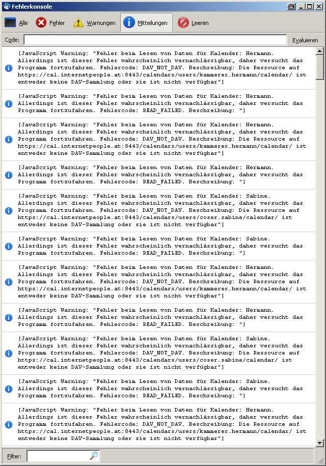

    Ich habe unter Extras die Fehlerkonsole abgefragt. Die Meldungen habe ich ebenfalls mit Screenshot angehängt.
    LG
    Hermann Kammerer
      • 326,94 kB
      • 640 × 915
      • 500,99 kB
      • 640 × 915
      • 430,54 kB
      • 640 × 915

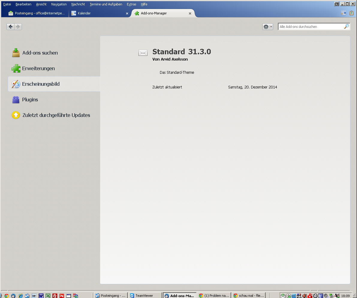

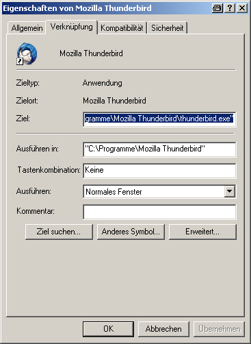

    Die alte Version wird mir nirgends mehr angezeigt. Ich habe jetzt fast alle Dateien des Programms in den Eigenschaften durchsucht. Leider sehe ich nur die aktuelle Version angezeigt. Diese ist 31.3.0.5444. Ich finde keinen Hinweis auf die alte Version.

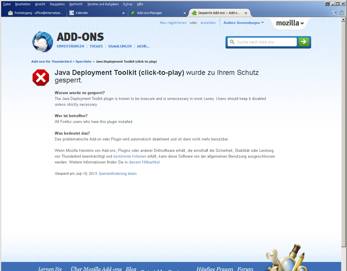

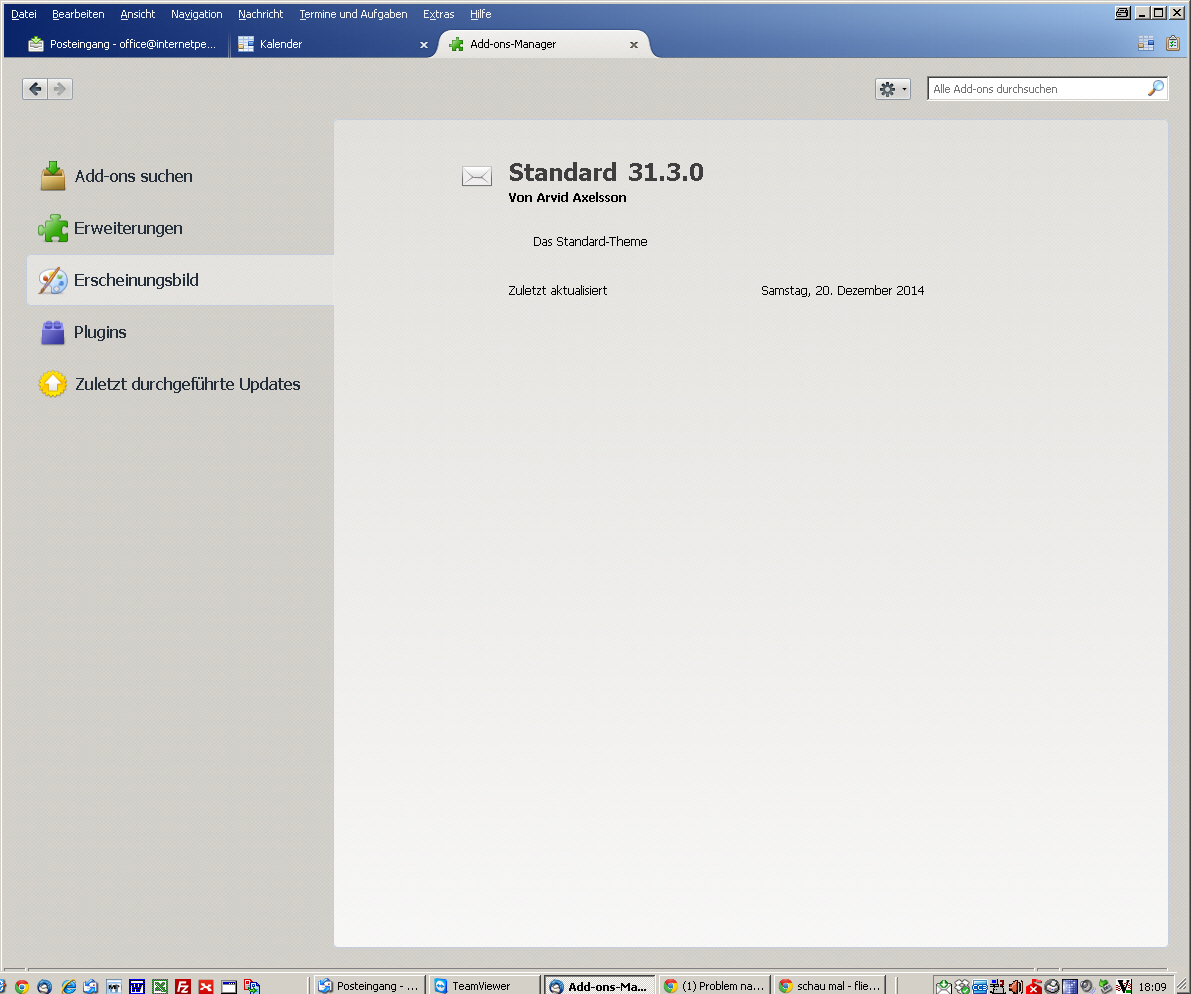

    Den Text (von Arvid Axelsson - zuletzt aktualisiert am 20. Dezember 2014) finde ich im Add-ons-Manager, den ich als Screenshot anhänge.

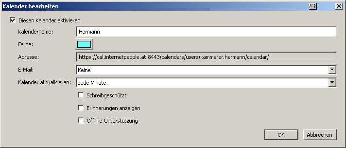

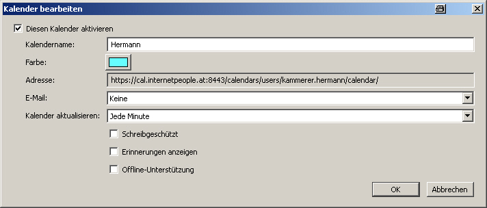

    Der Doppelklick auf den Kalender ergab folgende Adresse: https://cal.internetpeople.at:8443/calendars/user…ermann/calendar
    Hab auch den Sreenshot angehängt.

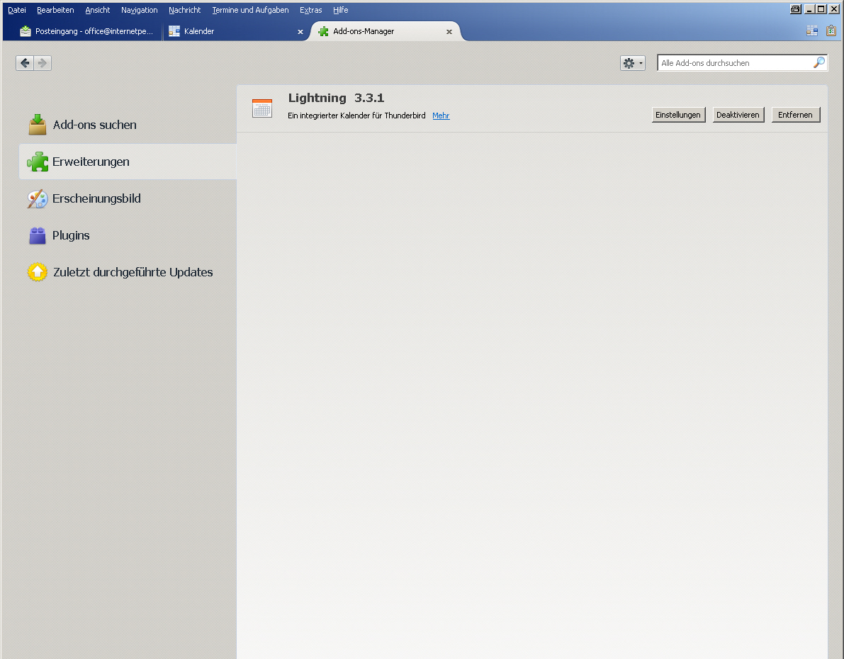

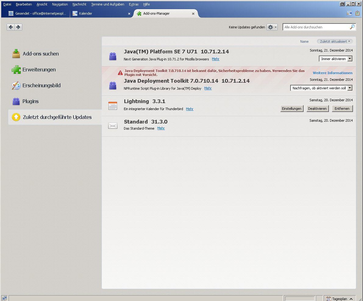

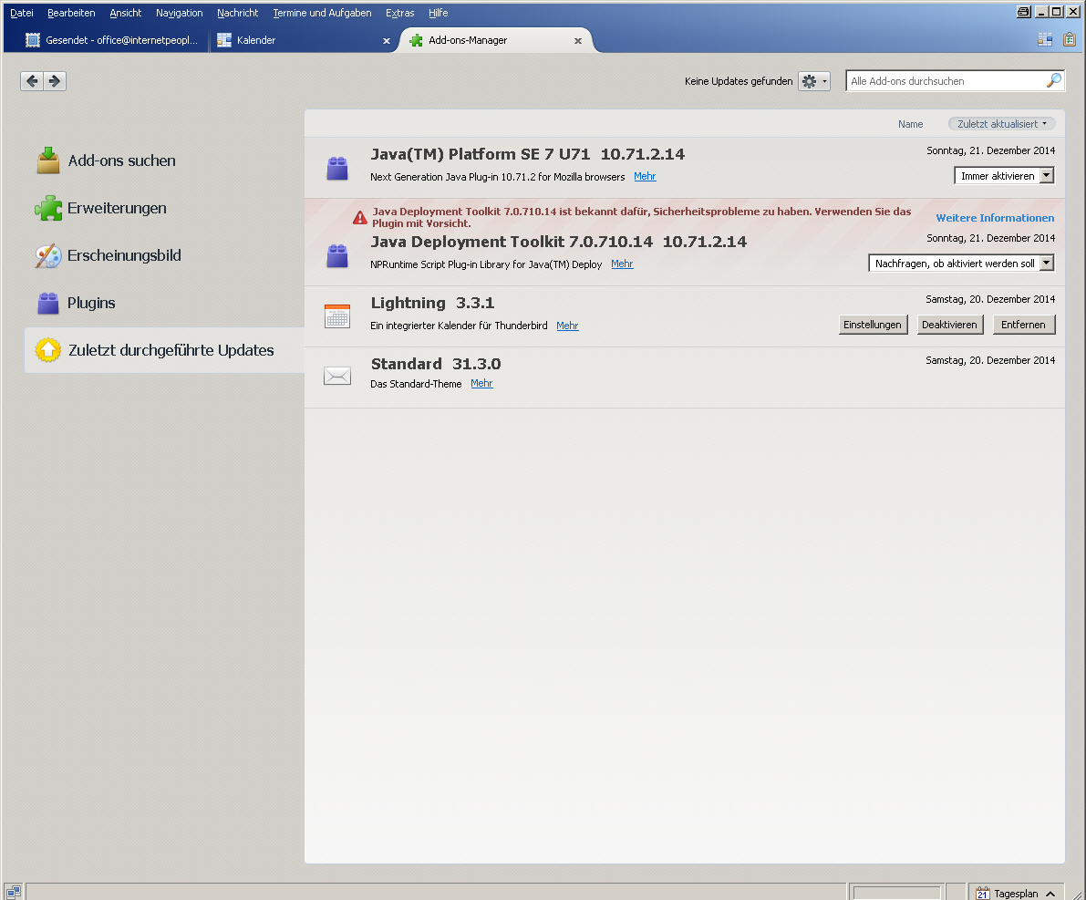

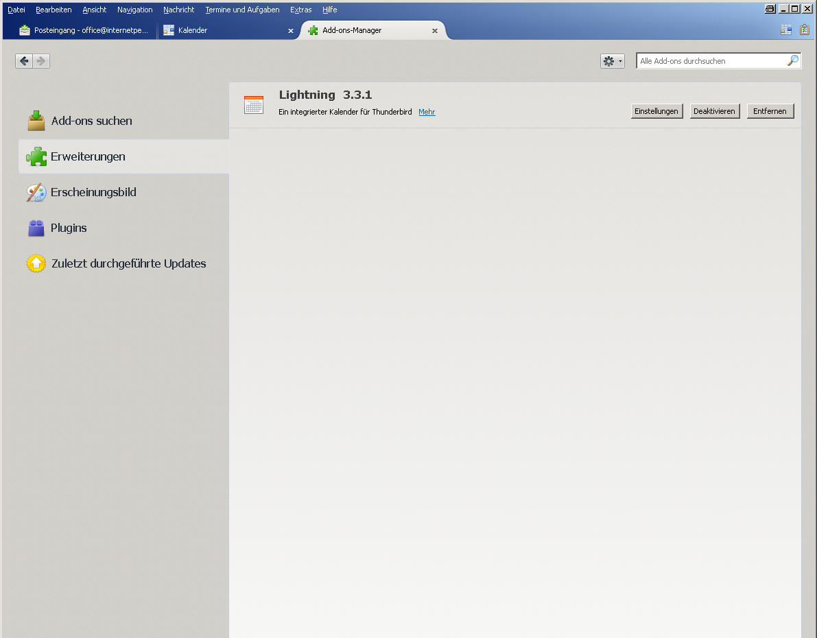

    In den Erweiterungen gibt es nur den Lightning 3.3.1 - sonst nichts - siehe Anhang
    Das Java Deployment Toolkit wurde von Thunderbird gesperrt - siehe Anhang.
      • 456 kB
      • 1.191 × 930
      • 78,8 kB
      • 712 × 304

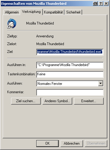

      • 97,44 kB
      • 367 × 502
      • 516,17 kB
      • 1.191 × 930
    Hallo Kammererhermann,
    das ist das Standard Thema nicht die Version von Thunderbird, die Version von Thunderbird findest Du unter Hilfe/Über Thunderbird.
    cal.internetpeople.at:8443/cal…kammerer.hermann/calendar
    Das hatte ich mir schon fast gedacht das dass keine Standard Kalender Adresse ist. Da musst Du dich an die Person wenden die dir diesen Kalender eingerichtet hat.
    ( Internetpeople | Die Webentwickler )
    Das ist auch richtig so, meine Frage ist was für ein Programm auf Deinem PC braucht Java? zu 95% kann man auf dieses Programm verzichten.

    Ich habe mit Internetpeople schon kommuniziert. Die meinen, dass es so aussieht, als ob zum Update von Thunderbird ein Lightning-Update fehlen würde. Die Kalenderdaten werden problemlos auf iPhone und iPad übertragen und auch automatisch zwischen diesen synchronisiert.
    Auch die Emails werden auch nach dem Update problemlos angezeigt, über IMAP am PC, iPhone und iPad.
    Das was seit dem Update nicht mehr funktionierte war der Lightning Kalender am PC.
    Es muss also etwas im Bereich des Lightening Kalenders sein, das sich spiesst - nach dem Update.
    Internetpeople meinte, ich müsste warten, wahrscheinlich wird in den nächsten Tagen ein Update vom Lightning Kalender kommen.

    Die alte Version war 31.2.0, die neue Version ist 31.3.0
    Das lightning Plugin bindet einen externen caldav Kalender ein, der auch auf iphone ipad und android eingebunden
    Aehnliche Probleme werden hier
    berichtet
    http://www.synology-forum.de/showthread.htm…niert-der/page3
    Zitat: Bei mir funzt es mit dem 31.3. nicht, mit
    dem Thunderbird 31.1.0 einwandfrei. Kann also nicht am DS liegen, sondern nur an
    Thunderbird unter Windows. Du benutzt ja Suse-Linux.
    Diese Seite zeigt zudem einige Ungereimtheiten
    https://addons.mozilla.org/en-US/firefox/…orks_properly=0
    Ein Test mit einer Thunderbird Version 31.2.0
    zeigt, dass der Kalender funktioniert. Wenn man dann auf 31.3.0 aktualisiert
    geht nichts mehr. Ich glaube das Lighting 3.3.1 Plug ist nicht kompatible mit
    31.3.0
    Es ist auszuschliessen, dass es am Server liegt, da der Test mit Version 31.2.0 /3.3.1 -> Update auf 31.3.0 / 3.3.1 zeigt, dass der Kalender nicht mehr geht nach dem Update.
    Am Server wurde nichts geaendert.
    Entweder wurde die Caldav Unterstuetzung ueber die Haeuser gehaut oder einfach an Ermangelung einer Testumgebung zu wenig getestet.

    Ich habe mir von hier
    http://www.filehippo.com/de/download_th…c3c99d88dcc927/
    die alten Version 31.2.0 heruntergeladen und installiert und siehe da, die Kalender gehen wieder.
    Ich werde nun das AutoUpdate deaktivieren und dann ist Friede ...
    http://filehippo.com/de/download_thun…094f042999c3c99d88dcc927/
    wenn Du mit einem Programm mit Sicherheitslücken arbeiten möchtest gerne.
    Aber noch ein Hinweis man sollte immer die Programme vom Hersteller installieren und nie von einem Fremdanbieter.
    EDV-Oldi
    Thunderbird 153.0.4esr (64-Bit)
    Thunderbird - Beta 154.0b2 (64-Bit)
    Firefox 153.0.2(64-Bit)
    281
    7.585
    • 22. Dezember 2014 um 13:50
    Zitat von SusiTux
    Wenn ich aber lese, dass etwas seit dem letzten Update nicht mehr funktioniert, fällt mír sofort Poodle ein.
    Ich kann mir auch beim besten Willen nicht vorstelle warum die gleiche Version von Lightning in einem alten Thunderbird, Kalender abrufen kann und in der aktuellen Version nicht. Der Kalenderabruf hat nichts mit Thunderbird am Hut.
    Und diese Fehlermeldung aus dem oben genanntem Link könnte voll zutreffen.
    Mozilla hat nach der Veröffentlichung der Poodle-Problematik schnell reagiert, und SSLv3 sowohl im Thunderbird als auch im Firefox deaktiviert. Wenn nun der Server noch immer mit SSLv3 arbeitet, haben wir (habt ihr) ein Problem!

  • sts
    • 10. Januar 2015 um 20:09
    Wie in den angehängten Bilder zu sehen ist, gibt es jede Menge Fehler beim Aufbau der verschlüsselten SSL-Verbindung zu cal.internetpeople.at:8443. Laut https://www.mozilla.org/en-US/thunderb…0/releasenotes/ wurde in dieser Version das unsichere SSLv3 Protokoll deaktiviert. Ich vermute der Server deines Kalenderanbieters unterstützt keine aktuellen Verschlüsselungsverfahren und deshalb kann Thunderbird keine Verbindung mehr aufbauen. Vielleicht muss der Serverbetreiber mal updaten...
