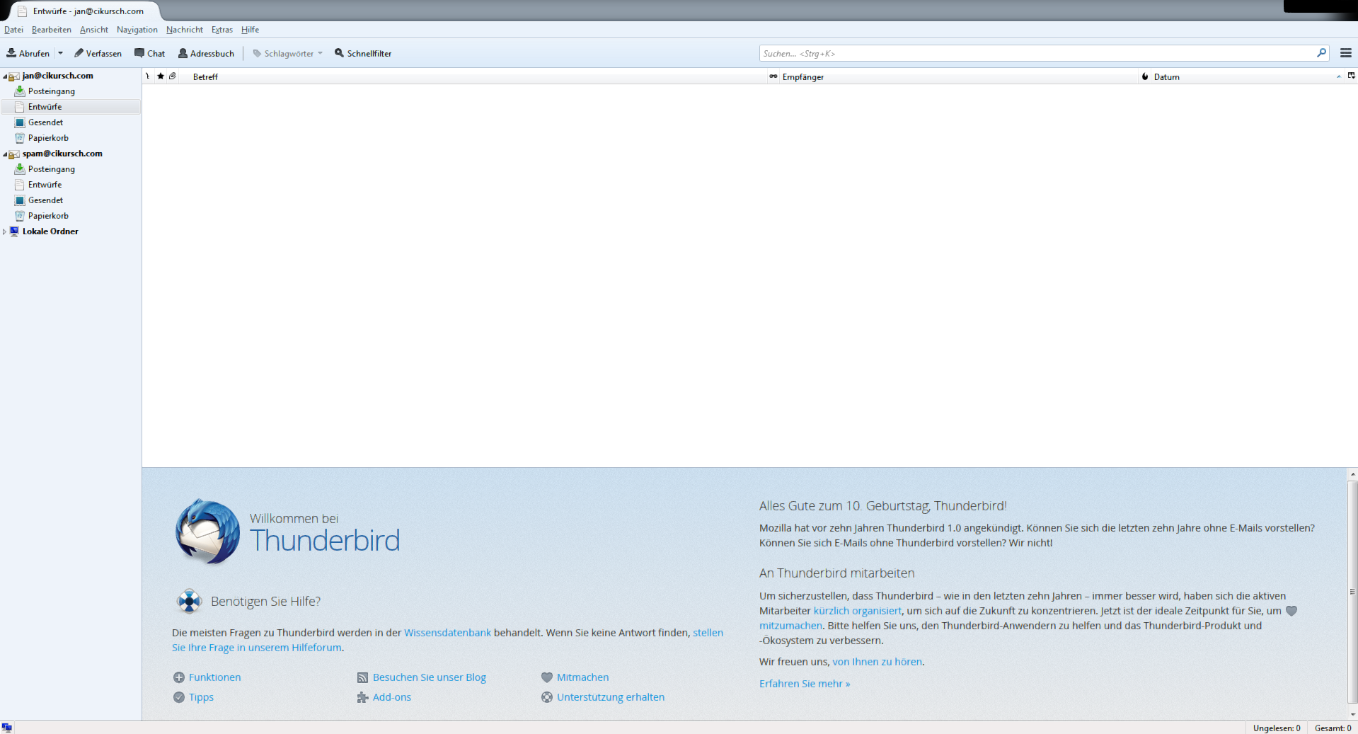

    Moin!
    Per "suche" konnte ich leider nix finden.
    Seit einem Update am 28.12. ist das "minimieren, verkleinern und schließen - Feld schwarz. Klicken funktioniert, blind quasi. Zudem hat sich die gesamte Ansicht geändert, irgendwie ein wenig "unscharf". Sorry, kann ich schlecht erklären.
    Bin leider "PC - Noob" daher bei Ratschlägen simpel halten ;) danke!

    Starte Thunderbird mal bei gedrückter Umschalttaste (=safe-mode). Hast du dann das gleiche Problem?
    Falls das nicht hilft, schalte mal die Hardwarebeschleunigung in Thunderbird aus:
    In unserem Lexikon steht:
    Um das Problem zu beheben, kann man die Hardwarebeschleunigung deaktivieren, indem man die manuellen Optionen gfx.direct2d.disabled und layers.acceleration.disabled auf "true" ändert.
    Dazu:die erweiterte Konfiguration verwenden (Extras > Einstellungen > Erweitert > Allgemein > "Konfiguration bearbeiten")

    Kann ich nur einmal im abgesicherten Modus öffnen?
    Hab es getan, der Fehler war weg. Geschlossen, normal geöffnet, Fehler wieder da.
    Ein weiteres mal im gesicherten Modus öffnen war nicht möglich!?
    Halt, etwas warten dann war es wieder möglich.
    Also im safe mode taucht der Fehler nicht auf, und nun?
    Danke!

    Dann wurde der Fehler nicht durch eine Erweiterung verursacht sondern wohl durch die Hardware-Beschleunigung. Siehe Hinweis und Lösung von mrb oben.
