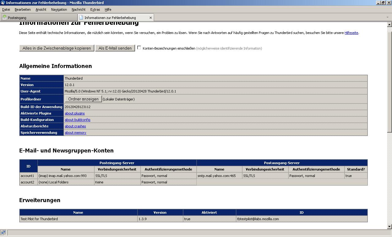

    Jetzt kenne ich mich wirklich nicht mehr aus:
    die ersten 4 Shots sind von anderen Orten, wo ich Profile von thunderbird gefunden habe
    Der 5. ist der, der erscheint, wenn ich auf ausführen %appdate%\thunderbird\profile gehe
    der letzte shot unbenannt.jpg ist die Hilfeseite Fehlerbehebung, vielleicht gebit die auch was her
    Das Problem dieses Durcheinanders ist vermutlich, daß einer dieser selbst ernannten Profis, wie ich heute weiß, mehr Chaos angerichtet hat, als er gut machte. Deshalb auch plötzlich nicht mehr pop sondern IMAP.

    Da sind einige Anomalien in deiner alten TB-installation, was ich irgend wie schon geahnt hatte!
    Bild 1 und 2 betreffen nicht das Thunderbird-Profil, sondern den Programm-Ordner.
    Den lassen wir beiseite.
    In Bild 3 und 4 fällt auf, dass der Ordner "Mail" direkt im Ordner "Profiles" liegt!!
    Er müsste aber im Profilordner "z9qqokfo.default" liegen!
    Ein Ordner ...\Thunderbird\Profile\.. ist ungewöhnlich, der von TB standardmäßig erstellte heißt ..\Profiles\
    Außerdem dürfte sich der Ordner "ImapMail" nicht in einem Ordner "Profile" befinden, sondern in \Thunderbird\Profiles\xxxxxxxx.default\ImapMail\
    Ich muss dir leider sagen, dass deine TB-Installation auf dem alten PC völlig verworren und nicht standardmäßig erstellt worden ist.
    Kein Wunder, dass die Migration nicht funktioniert hat.
    Ich frage mich sogar, ob du nicht sogar zwei Profile an verschiedenen Stellen hast, denn wo kommt denn der ominöse Ordner "Profile" her?
    In welchem übergeordneten Ordner befindet er sich?
    Ich habe heute Abend keine Zeit mehr, mich durch die screen shots durch zu wursteln, einige kann man einfach nicht einordnen, da kein Pfad bzw. keine Ordner-Hierarchie zu sehen ist.
    Eines ist mir jetzt schon klar: von dem alten PC kannst du das Profil nicht auf den neuen PC übertragen.
    Du kannst aber schon die von mir oben vorgeschlagene Methode 1 durchführen und dein Konto auf dem neuen PC als IMAP-Konto erstellen.
    Wenn alles gut geht, hast du deinen Posteingang und deine alten Archiv-Ordner in ein paar Minuten wieder.
    Nötigenfalls müssen später noch Nachrichten aus dem Posteingang des jetzigen Yahoo POP-Kontos importiert werden.
    Aber das wäre ein Kinderspiel zu dem, was bisher geschehen ist....
    Er beweist, dass dein Konto auf dem alten PC im IMAP-Protokoll funktionierte, was bedeutet, dass deine Nachrichten auf dem Server liegen und nicht importiert werden müssen.
    Deshalb solltest du es jetzt wieder als IMAP-Konto neu einzurichten.

    Wenn ich richtig verstanden habe, Thunderbird deinstallieren und dann als IMPA neu installieren
    Den Rest morgen, danke
    Aber nicht in einem portablen Thunderbird, da es dort ja auch nur ein Profil geben kann, heißt er dort "Profile".
    Und eine portable Version ist nach Screenshot 1 ja vorhanden.
    Die Frage ist, ob man daraus bestimmte Schlüsse ziehen kann/muss.
    Auf jeden Fall sieht es so aus, als wenn die portable Version irgendwie vermischt wurde, welches die Anormalitäten erklären würde.
