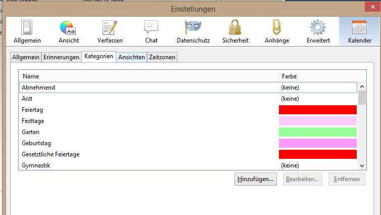

    • 20. Januar 2015 um 16:56
    Zitat von Dinole
    wird die Kategorie erst beim zweiten Anlauf gespeichert.
    Es ist aber keine neue Kategorie?
    Die Kategorie wurde hier angelegt?:
    EDV-Oldi
    Thunderbird 153.3.1esr (64-Bit)
    Thunderbird - Beta 157.0b2 (64-Bit)
    Firefox 156.0 (64-Bit)
  • Dinole
    737
    10. Apr. 2007
    • 20. Januar 2015 um 17:00
    Nein, das sind Kategorien, mit denen ich schon seit Ewigkeiten arbeite. Aber wie gesagt, das Problem existiert erst seit kurzem und hat auch bislang ohne Provider immer bestens funktioniert.
    Externer Inhalt abload.de
