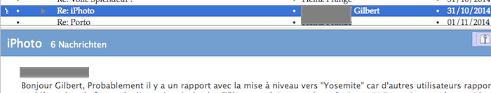

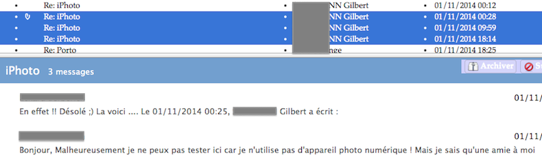

    ich erhalte die folgende Abbildung, wenn ich mehrere Antwort-Nachrichten zum selben Thema gleichzeitig markiere.
    Der mittlere Teil (iPhoto 3 messages) sieht doch schon mal so wie bei dir aus:
      • 101,14 kB
      • 790 × 228

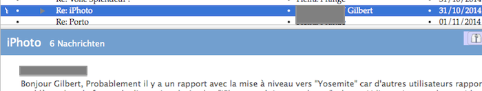

    Jetzt hab ich's!
    Wenn du einen etwas größeren screen shot eingestellt hättest, wäre es sofort klar geworden.
    Du hast Ansicht > Sortieren nach > "Gruppiert nach Thema" eingestellt und dann Ansicht > Themen > "Alle Themen zuklappen " gewählt.
    Wenn du den Themenbaum aufklappst, müsstest du alle 5 Nachrichten zum Thema "Eisseminar" sehen.
      • 51,94 kB
      • 700 × 133
