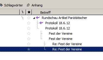

    Moin,
    ich bin grade auf eine merkwürdige Unterscheidung der "Themen"-Funktion gestoßen.
    1.
    Klickt man eine Nachricht mit "Kontextmenü / Themenbaum anzeigen" an, so erscheinen offensichtlich irgendwie zusammengehörige Mails aus unterschiedlichen Ordnern. Die Funktion an sich ist klar, wenns um das Verfolgen einer Debatte geht. Eigenartigerweise sind da aber bisweilen Mails zusammengefäßt mit unterschiedlichem Betreff. Nach welchen Kriterien werden die zusammengefaßt?
    Außerdem
    - gibt es Mails, bei welchen diese Funktion nur eine Mail unter "Themenbaum anzeigen" auflistet.
    - gibt es Mails, bei welchen diese Funktion im Kontextmenü garnicht vorhanden ist ...
    Die Spalte "Themenbäume" ist i.a. leer. Am linken Rand der Betreff-Spalte erscheint gelegentlich ein nach links gerichteter lila Pfeil - was zeigt der an? In der TB-Hilfe finde ich nichts ...
    2.
    Eine andere Arte von Themenbaum ist durch ein kleines schwarzes Dreieck in der Betreff-Spalte markiert. Die Spalte "Themenbäume" hat hier ein Symbol. Klicke ich aufs Dreieick, so öffnet sich der Baum. Dies scheint auschließlich Themen in einem Ordner zu betreffen.
    Was ist da der Unteschied?
    Zwei Beispiele im Anhang.

    Danke für den Tip, rum. Hab mich damit mal bei den in "Thunderbird-Themen-1.png" aufgelisteten Mails eingelesen. References kannte ich schon, es gibt einen weiteren Eintrag für In-Reply-To.
    Ich finde da seltsame Bezüge; bei der zweiten Mail (Protokoll...) verweisen sowohl References als auch In-Reply-To auf die Mail darüber (Rundschau Artikel..).
    Beide Mails haben nichts miteinander zu tun, abgesehen davon, daß sie an denselben Empfängerkreis gehen. Wie da ein Bezug zur Nachricht 1 reinkommt ist mir unklar.
    Nr. 2 und 3 sind identisch, 2 ging an eine Mailing-Liste, 3 ist die von dort empfangene Nachricht.
    References von Nr. 4 verweist auf 1 und 2, obwohl das wieder eine ganz neues Thema war ... seltsam. Ist länger her und kaum aufzuklären; vielleicht ein Bedienfehler ...
    Bleibt aber die unerschiedliche Art von Themenbäumen.
    Oft ist ein Themenbaum ist durch ein kleines schwarzes Dreieck in der Betreff-Spalte markiert. Die Spalte "Themenbäume" zeigt hier ein Symbol. OK
    Es gibt aber auch Nachrichten ohne diese Kennzeichnung, bei denen mit "Kontextmenü / Themenbaum anzeigen" ein solcher Baum geliefert wird. Seltsam.

  • TussiMusterfrau
    • 26. Februar 2015 um 10:07
    .. viele missbrauchen die "Antworten" Funktionalität, anstatt das Adressbuch zu benutzen so wird gerne eine E-Mail, die z.B. im Posteingang/Archiv liegt, benutzt und auf Antworten geklickt ..
    Das könnte die Ursache gewesen sein, Ulrich. Da war ich wohl zu faul, die Liste der Empfänger zusammenzustellen, und hab vielleicht einfach eine alte Mail als Vorlage genommen. Muß ich mal drauf achten.
    Mit der unerschiedlichen Art von Themenbäumen bin ich auch weiter: hängt wohl damit zusammen, ob der Baum Mails aus 2 (mehreren) Ordnern enthält oder bloß aus einem.
