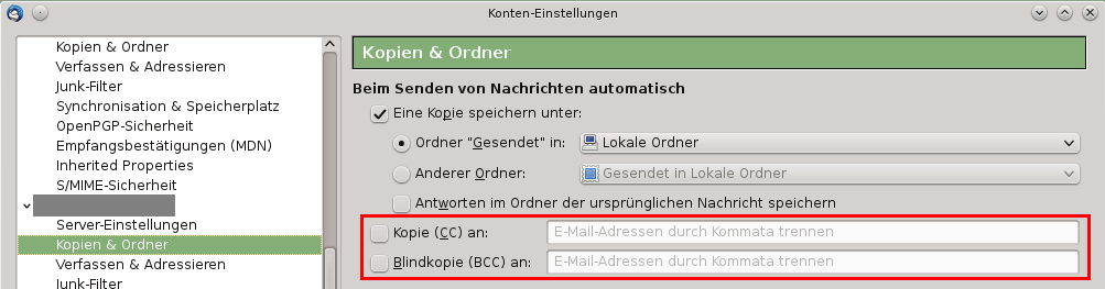

    Hallo LanaSvetlana,
    Menü [Extras]bzw.[Bearbeiten]*-[Konten-Einstellungen]-[Kopien & Ordner]. Dort die Haken bei CC und BCC entfernen bzw. eingetragene Mail-Adressen in den Feldern daneben löschen:

    Hallo LanaSvetlana,
    und willkommen im Forum!
    Zwei mögliche Ursachen:
    • Du hast in den Konteneinstellungen, erstes "Blatt" unter Standard-Identität eine Antwort-Adresse eingetragen. => raus damit! Das wird nicht benötigt, oder nur, wenn diese eine andere als die Absenderadresse ist.
    • Du hast unter "Kopien & Ordner" eingetragen, dass die gesendete Mail auch zusätzlich per CC oder BCC an eine deiner Adressen gesendet werden soll.
      Das ist gar nicht mal so unklug, denn damit hast du im Unterschied zum "Gesendet"-Ordner eine echte Sendebestätigung. Wenn diese Mail dann nach ein paar Sekunden bei dir ankommt, weißt du, dass sie tatsächlich erfolgreich gesendet wurde. Du solltest dich dann aber für eine Variante entscheiden, also entweder das einfache Kopieren on den "Gesendet"-Ordner (was keine richtige Sendebestätigung ist!), oder eben das Senden per BCC an dich selbst. Beides brauchst du nicht.
