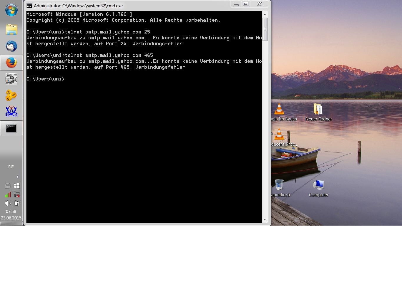

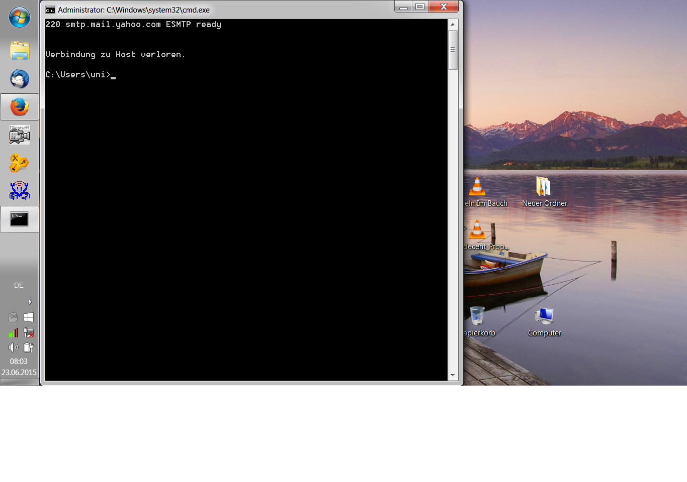

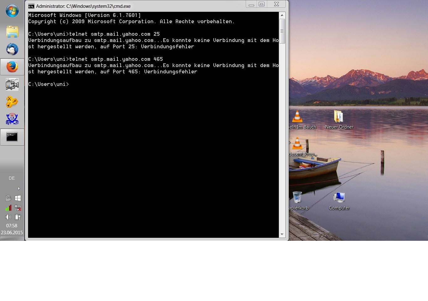

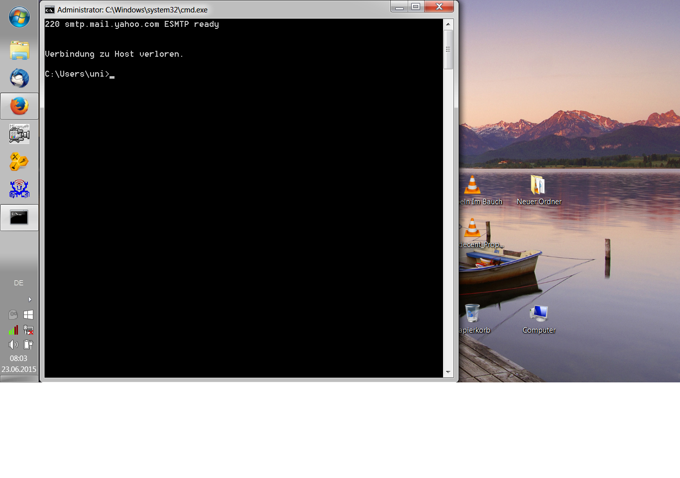

  • Hugenotte
    23. Feb. 2015
    • 23. Juni 2015 um 08:46
    Zitat von mrb
    telnet smtp.mail.yahoo.com 25
    Gut alles gemacht. (Dateianhänge) Ich abe die Virensoftware deinstalliert und dann auch den Windows Defender und dann die Firewall ausgeschaltet.
    Das sind die Ergebnisse. Vielleicht bin ich ja doch nur doof wer weiß?
    Mir viel noch was ein. Mein Laptop ist in der Zwischenzeit auch über einen anderen (deutschen) Provider gelaufen....... ich hatte da keinerlei Probleme. Ein UMTS Mobilfunk Provider wenn das hilft.
    2 Mal editiert, zuletzt von Hugenotte (23. Juni 2015 um 12:03) aus folgendem Grund: Noch was eingefallen
