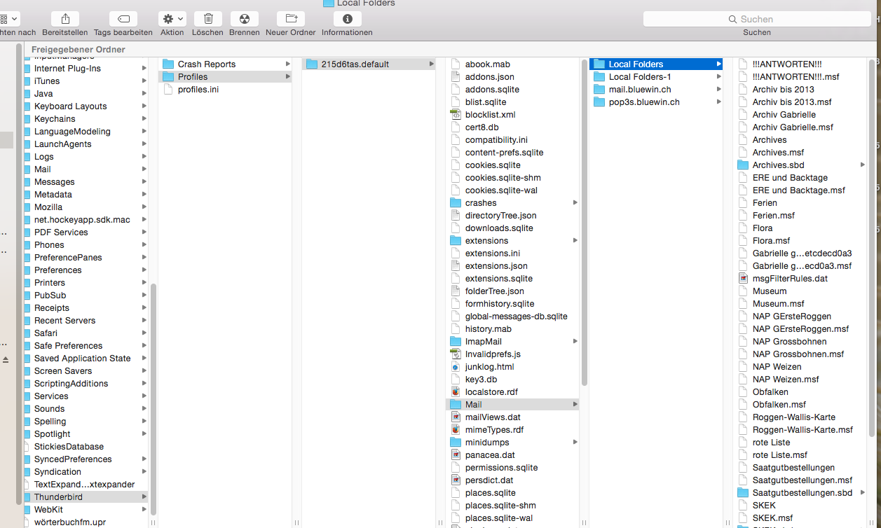

    Nach der Neuinstallation startete thunderbird leer, hat gefragt ob ich eine E.mailadrresse einrichten will. Das habe ich überssprungen, dann TB beendet und das neue Profil gelöscht und das alte zur Sicherheit aus dem backup geholt. Dann die Datei profiles.ini wie in der Hilfe angegeben geändert:
    [General]
    StartWithLastProfile=1
    [Profile0]
    Name=default
    IsRelative=1
    Path=Profiles/215d6tas.default
    Dann startet TB wie folgt:
    - eine der Emailadressen ist vorhanden und aktuell
    - zwei weitere Emailadressen werden gar nicht angezeigt
    - die lokalen Ordner werden nicht angezeigt
    Beiliegend ein Screenshot des Profilordners mit dem Inhalt, den ich haben sollte... Der Ordner Mail ist 1,97 GB gross, wovon 1,6 GB im Ordner local Folders sind. Es hat also allen Inhalt drin...
    Viele Grüsse und danke
      • 290,79 kB
      • 1.257 × 754
    1.089
    12.439
    • 17. März 2015 um 16:51
    Dein screen shot ist perfekt, zeigt alles, was ich wissen wollte und liefert gleichzeitig die Diagnose.
    Man sieht nämlich im Profilordner eine Datei "invalidprefs.js"!
    Das bedeutet, dass die wichtige Datei "prefs.js" beschädigt wurde.
    Das kommt hin und wieder vor und muss nicht unbedingt durch das Upgrade auf OS X 10.10 verursacht worden sein.
    Diese Datei enthält u. a. alle Konten-Einstellungen, und wenn sie beschädigt wird, kann TB beim Start keines der Konten finden bzw. anzeigen, öffnet sich also wie beim Erststart nach einer Neuinstallation.
    Man sieht auch einen Ordner "Local Folders-1", der offenbar bei diesem Pseudo-Erststart erstellt wurde.
    Um den Ordner "Local Folders", der die Mailbox-Dateien deiner alten lokal gespeicherten Nachrichten enthält, wieder "einzubinden", gehe in
    • Extras -> Konten-Einstellungen -> Lokale Ordner -> Nachrichtenspeicher und klicke auf "Ordner wählen.
    • Im folgenden Fenster "Lokalen Ordner wählen" navigiere zu deinem Profilordner und öffne den Ordner "Mail".
    • Markiere den Ordner "Local Folders" und klicke auf "Öffnen".
    • TB fordert dann zum Neustart auf, und nach dem Neustart solltest du alle deine alten Ordner, Unterordner und Nachrichten in den "Lokalen Ordnern" wiederfinden.
