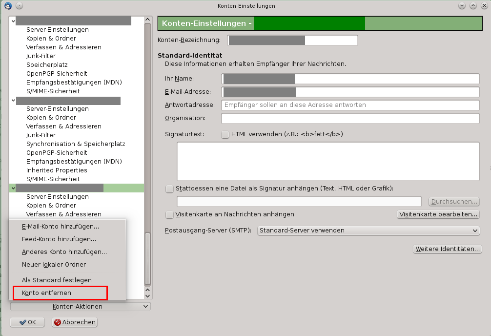

    Hallo knelegu,
    Das
    funktioniert bei Dir nicht?

    Seit mehr als einem Jahr nutze ich die 3 AOL-Adressen nicht mewhr, mit denen ich mich bei Thunderbird angemeldet hatte.
    Ich habe diesen Satz so verstanden: " ... nutze ich die 3 AOL-Mailkonten nicht mehr, welche ich im Thunderbird eingerichtet hatte."
    Liege ich mit dieser Deutung richtig? Eine "Anmeldung bei Thunderbird" kenne ich nämlich nicht.
    Falls meine Vermutung zutrifft, dann kannst du doch mit den Konten-Einstellung eines der drei Milkonten nach dem anderen markieren und dann ganz unten "Konten-Aktionen" >> "Konto entfernen". Funktioniert das bei dir denn nicht?
