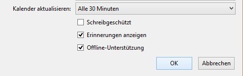

    Kalender offline verfügbar machen, unterwegs auf dem Notebook neue Termine hinzufügen und dann daheim wieder synchronisieren
    Diese Lösung ist wohl für mich passend. Meine Synology NAS verfügt über eine "Cloud Station" mit der man verschiedene Geräte synchronisieren kann, wenn man auf dem jeweiligen Gerät einen Client (gibt's für Windows und für Linux) installiert hat.
    Die Einstellung "Kalender offline verfügbar machen" habe ich allerdings im TB-Kalender noch nicht gefunden. Bevor ich da irgendwo einsteigen kann, muß ich mich aber erst mal mit der Cloud Station Anleitung beschäftigen, ich denke, daß dies die für mich sinnvollste Lösung sein kann.
    Welche Verzeichnisse oder Dateien sollte ich dann synchronisieren? Das ganze Profil ja sicher nicht...

    • May 5, 2015 at 7:17 PM
    Quote from juergenz
    Das findest Du unter den Kalender Eigenschaften.

    Hallo (so viele guten Antworten, da ich fang mal systematisch mit edvoldi an)...
    meine Kalendereigenschaften (Lightning 3.3.3, TB 31.6.0, Win7) zeigen das Offline-Kästchen nicht an, in den Einstellungen finde ich das auch nicht. Benötige ich evtl. eine Erweiterung dazu?
    und zum Erstellen von ics Dateien habe ich nur das Exportieren des gesamten Kalenders gefunden. Dies wäre dann eine manuelle Aktion, die bei jedem Beenden von TB erledigt werden müßte. Oder gibt's dafür auch eine schlaue Erweiterung?
