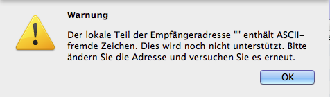

    Was passiert mit den Kontakten, bei denen keine Mailadresse hinterlegt ist?
    Dann bekommst du eine Warnung, wie ich sie unten als screen shot eingefügt habe.
    Funktioniert also nicht, wenn auch nur einer der Kontakte der Gruppe keine E-Mailadresse in seiner Dateikarte hat.

    Zitat von AlexMailt
    Auch Kontakte ohne E-Mail-Adresse geben keine Fehlermeldung.
    Das kann ich allerdings nach einem neuen Test nicht bestätigen.
    Ich habe mit Absicht in meine neue Gruppe einen Kontakt ohne E-Mailadresse eingefügt.
    Die Testmail wurde diesmal ûber "Später senden" in der Tat ohne die Warnung im Ordner Postausgang gespeichert.
    Als ich sie endgültig abschicken wollte, kam dann allerdings wieder die obige Warnung.
    Du musst es also noch überprüfen, indem du versuchst, eine solche Mail zu senden.
