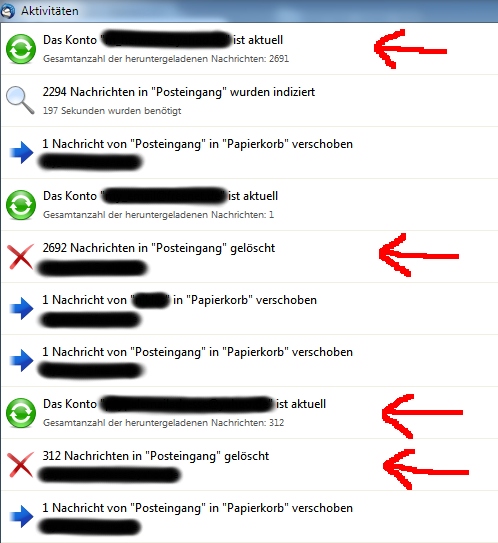

    seit zwei/drei Tagen löscht Thunderbird unkontrolliert und Emails von meinen yahoo-Emailkonten. Ich habe einen Screenshot vom gestrigen Tag angehängt, der dies deutlich macht. Wie man sieht, wurden die Emails nach einiger Zeit wieder heruntergeladen.
    Aktuell sind aber nur noch die (maximal) 200 ältesten Emails in jedem Ordner vorhanden. Bisher wurden auch keine Emails erneut heruntergeladen.
    Wenn ich mich in bei yahoo einlogge - bei einem Konto ausprobiert - sind augenscheinlich alle Emails vorhanden.
    Was auch komisch ist: Die Sent-Datei meines Hauptemailkontos ist über 4,5 GB groß, während die INBOX-Datei nur 65 MB groß ist, was eindeutig zu wenig ist.
    Wie kann ich diese Probleme lösen? Vielen Dank für jede Hilfe.

    Gerade passierte folgendes: Das eine yahoo-Konto empfing eine Reihe von Emails, so dass der Posteingang blau leuchtete und die neuen und ungelesenen Emails in einer Klammer dahinter anzeigete "(19)" - so wie gewöhnlich. Eine Sekunde später waren diese Emails auch gelöscht, so dass weiterhin nur noch die 200 ältesten im Ordner verblieben.
