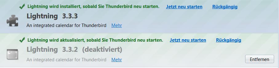

    Hallo liebe Leut´,
    Habe heute auf Thunderbird 38 geupdatet.
    Jetzt ist mein Kalender (lightning 3.3.2. oder 3.3.3, weiss ich nicht mehr so genau) weg.
    In den Erweiterungen wird er zweifach (Vers. 3.3.2 und Vers. 3.3.3) in grün dargestellt. Es gibt die Schaltfläche "wird beim nächsten Neustart von Thunderbird mitgestartet", nur das passiert leider nicht. Weder beim 3.3.2 noch beim 3.3.3.
    Wie bekomme ich meinen Kalender, mit den Kalenderdaten wieder zurück bzw. aktiviert???
    Für einen guten Tip wäre ich wirklich dankbar.
    Liebe Grüsse
    ingolfomas

    Hallo ingolfomas,
    lösche beide Erweiterungen und starte Thunderbird neu und beende Thunderbird direkt wieder.
    Schaue bitte im Thunderbird Profil nach ob der Ordner " {e2fda1a4-762b-4020-b5ad-a41df1933103} " im Unterordner "extensions" noch existiert.
    Wenn ja, dann lösche diesen Ordner.
    Starte jetzt Thunderbird neu und installiere das aktuelle Lightning aus dem Thunderbird Add-ons Manager neu.
    Und wie immer bei solchen Aktionen das Thunderbird Profil vorher sichen.

  • ingolfomas
    19
    16. Dez. 2014
    • 1. Juli 2015 um 15:25
    Hallo nochmal,
    erstmal herzlichen Dank für deine Hilfe.
    Also ich konnte die beiden alten Kalenderversionen nicht aus den Erweiterungen löschen (kein Button - siehe mein Bild oben).
    Jedoch im Profil. Habe diesen von dir beschriebenen Ordner gelöscht. Thunderbird neu gestartet und Lightning 4.0... installiert.
    Nach öffnen wird mir der Kalender aber nicht angezeigt.
    In den Erweiterungen ist er vorhanden.
    Was mache ich falsch?

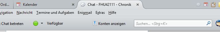

    282
    7.603
    • 1. Juli 2015 um 15:33
    Im Menü sollte Termine und Aufgabe zu sehen sein, wenn Du hier auf Kalender klickst sollte der Kalender Tab aufgehen.
    Im Bild weiter rechst findest Du auch zwei Symbole eins für den Kalender und eins für die Aufgaben.
    Sie sehen bei Dir nicht so aus wie bei mir im Bild, aber wenn Du mit der Maus darüber fährst wird ein Text angezeigt.

  • ingolfomas
    19
    16. Dez. 2014
    • 1. Juli 2015 um 15:40
    Hallo wieder,
    also offensichtlich hatte die Installation nicht geklappt. Ich habe Lightning 4.0 nochmals entfernt und wieder neu heruntergeladen und installiert und siehe da, alles ist wieder da - sehr schön und vielen Dank.
