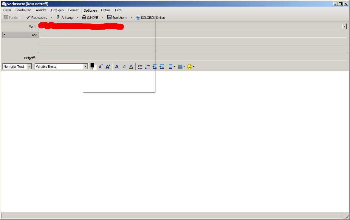

    Hallo Zusammen,
    im Moment habe ich das Problem, dass die Menüs von Thunderbird nicht korrekt angezeigt werden. Wird ein Menü-Fenster geöffnet, so wird dies nur schemenhaft dargestellt. Es sind nur der Umriss des Fenster zu sehen.
    Hier habe ich das Menü "Optionen" geöffnet.
    Ich weiß nicht, ob der Fehler an Thunderbird oder an irgendwelchen Treibern liegen kann, vielleicht hat jemand einen Tip. Vielen Dank im voraus.
    Horst

    • 5. Juli 2015 um 09:44
    besteht das Problem auch, wenn Thunderbird im abgesicherten Modus gestartet wird?
    Menü "Hilfe" > "Mit deaktivierten Add-ons neu starten" oder die Umschalttaste drücken beim Start von TB.
    https://support.mozilla.org/de/kb/Abgesich…dus_Thunderbird
    https://www.thunderbird-mail.de/wiki/Safe-Mode…ben._Was_nun.3F

    • 5. Juli 2015 um 10:27
    Hallo Mapenzi,
    danke für den Hinweis. :thumbsup: Deinem Rat befolgend habe ich Thunderbird im abgesicherten Modus gestartet, danach wurden die Menüs korrekt angezeigt.
    Nun habe ich einzeln die Addons deaktiviert, und nachdem ich nun alle deaktiviert habe, werden die Menüs trotzdem nicht korrekt angezeigt. Was nun?
    Horst

    • 5. Juli 2015 um 10:42
    Zitat von hotte51
    Was nun?
    Hallo Horst,
    dann liegt es nicht an einem Add-on oder Theme, sondern an der Hardwarebeschleunigung, die im abgesicherten Modus ebenfalls deaktiviert ist.
    Da du noch eine v31 von TB benutzt, musst in den Konfig Editor gehen, um die Hardwarebeschleunigung dauerhaft zu deaktivieren.
    Wie, das wird hier beschrieben: https://www.thunderbird-mail.de/wiki/Hardwareb…rd_deaktivieren

    • 5. Juli 2015 um 11:18
    Hallo Mapenzi,
    super, der Tip hat gefunzt.
    Herzlichen Dank und noch einen schönen und hoffentlich unwetterfreien Sonntag.
