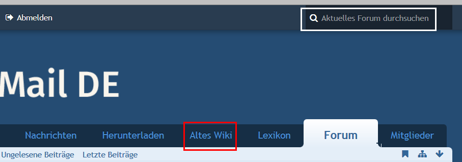

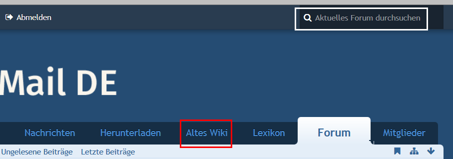

    • 10. Juli 2015 um 10:59
    Hallo seifenblase,
    zum Zeitpunkt als ich den verlinkten Faden eröffnete, sah es im "neuen Forum" so aus (achte auf den rot umrandeten Schalter):
    Inzwischen ist das "Altes Wiki" als Schalter weg und durch die zwei Schalter "Doku" und "FAQ" ersetzt.
    Wie zuvor "Altes Wiki" verzweigen die Schalter "Doku" und "FAQ" auf die betreffenden Informationsseiten des archivierten "alten Forums".
    Doku nach Anleitungen und FAQ nach Fragen & Antworten (FAQ).
    Nach und nach werden die dortigen Beiträge in das Lexikon umziehen. Das wird aber noch eine ganze Weile in Anspruch nehmen, da eben der eine oder andere Beitrag auch der Aktualisierung bedarf.
