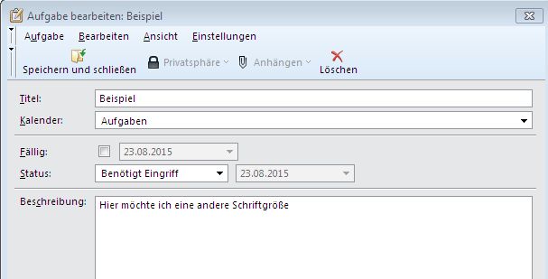

    Moin liebe Forengemeinde,
    ich nutze den Lightning Kalender schon seit einigen Jahren. Ich möchte jetzt auch die Aufgabenverwaltung mit Lightning vornehmen.
    Leider finde ich die Schriftgröße in der Aufgabenbeschreibung etwas zu klein.

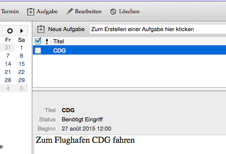

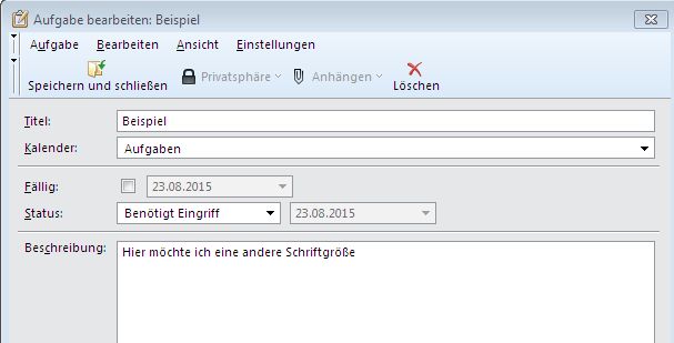

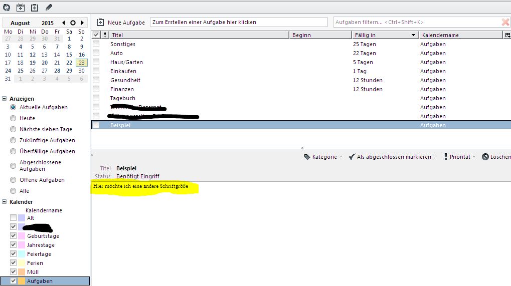

    Ich habe zwei Beispiele beigefügt:
    Daher möchte gerne die Schriftgröße ändern.
    Ich vermute dieses kann man über einen Eintrag in der "userChrome.CSS" vornehmen.
    Leider brachte meine Suche über Google nach einem entsprechenden Code keinen Erfolg.
    Vielleicht kann hier im Forum mir einer eine entsprechende Hilfestellung geben.

    Hallo Mapenzi,
    Dein Code funktioniert :)
    Ich hatte in meiner userChrome.CSS noch weitere Code´s zur Anpassung der Darstellung.
    Ich habe heute alle Einträge gelöscht (vorher eine Sicherungskopie erstellt), habe dann Deinen Code eingefügt und es funktionierte.
    Anschließend habe ich die anderen Code´s einzeln wieder eingefügt und dann jeweils getestet und so den "Übertäter" ermittelt.
    Folgender Eintrag hat Deinen Code blockiert:
    * { font-size: 11px !important }
    Damit hatte ich mal eine Anpassung von SeaMonkey an meinen kleinen Bildschirm vorgenommen.
    Ich lasse jetzt diesen Code raus, kann mit der dann größeren Schrift auch leben.
    Ich danke Dir nochmals für Deine Bemühungen.
