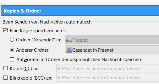

    So sieht's bei mir aus:
    113

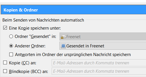

    wenn ich mich recht erinnere, haben Thunderbird und der Freenet-Server Probleme beim Abspeichern gesendeter Mails nbei nicht veränderter Einstellung.
    So sieht es nämlich bei mir aus:

    • 2. September 2015 um 22:23
    Bingo, danke für den Tip - alles klappt wieder !!
    Herzl. Gruss 8o
