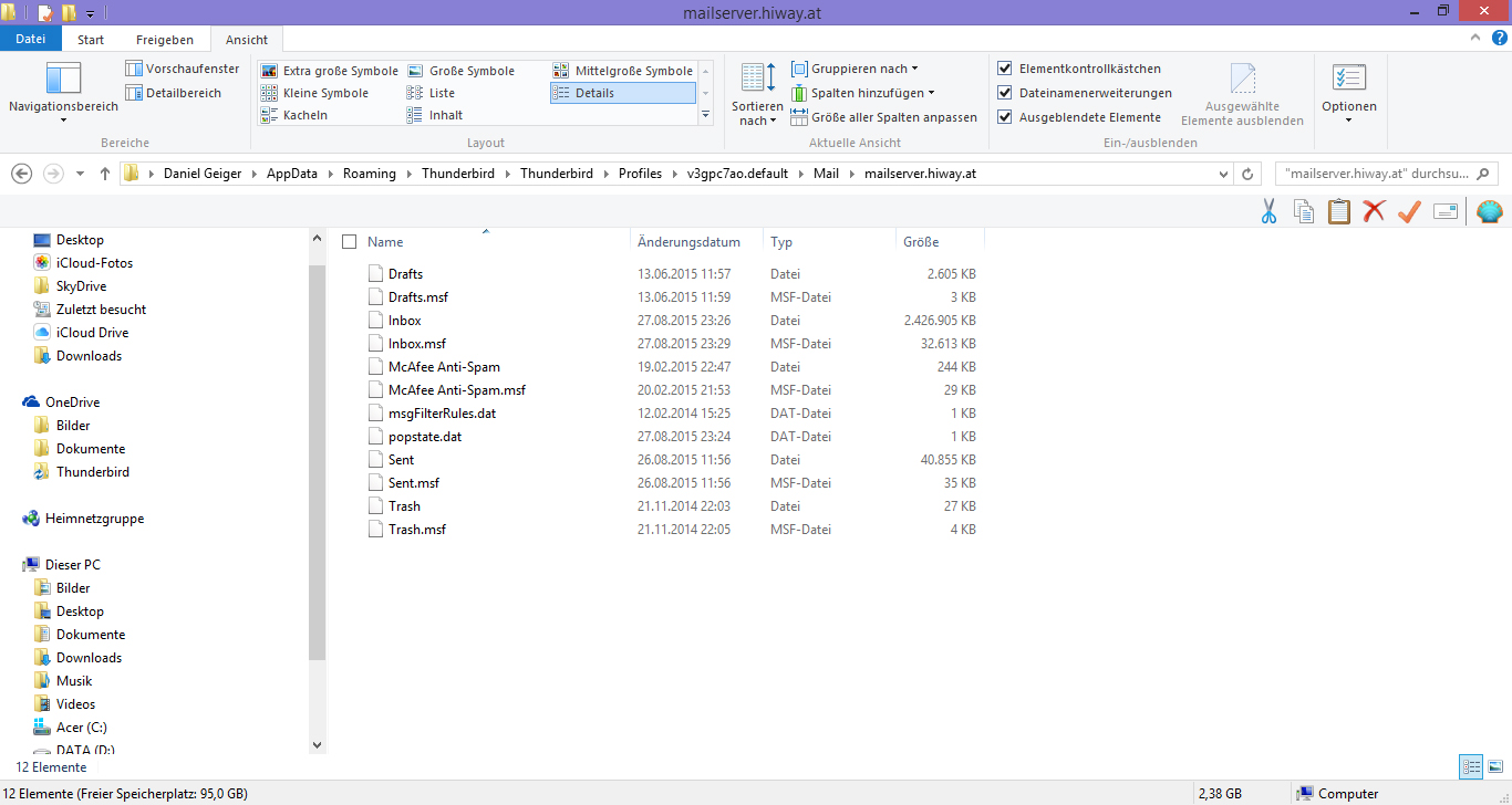

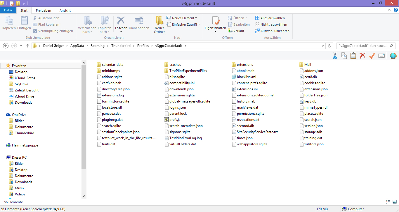

    • Inhalt des Thunderbird-Profilordners "xxxxxxxx.default", den du im Explorer normalerweise über den folgenden Pfad findest (versteckte Dateien müssen dabei angezeigt werden http://windows.microsoft.com/de-at/windows/…les=windows-7):
    Users\username\AppData\Roaming\Thunderbird\Profiles\xxxxxxxx.default\
    Der Pfad zu deinem Thunderbird-Profilordner sollte oben im screen shot sichtbar sein.
    • Inhalt des Ordners "pop.xxx.xx", der sich in \xxxxxxxx.default\Mail\ befindet.

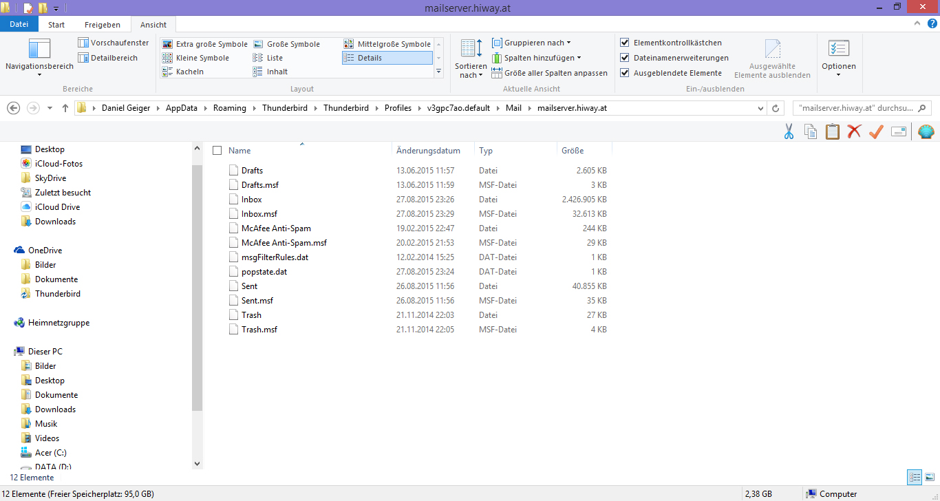

    • 8. September 2015 um 12:11
    Ich danke euch schon mal recht herzlich, bin geplättet von solcher Hilfsbereitschaft!
    Inhalt von profiles.ini:
    [General]
    StartWithLastProfile=1
    [Profile0]
    Name=default
    IsRelative=1
    Path=Profiles/v3gpc7ao.default
      • 443,51 kB
      • 1.364 × 726
      • 352,45 kB
      • 1.366 × 728

    • 8. September 2015 um 13:38
    Danke für die Bilder und den Inhalt der profiles.ini.
    Der sieht so weit korrekt aus, aber m. E. fehlt ganz unten eine Zeile.
    Ich habe ihn eben schnell mit der profiles.ini einer brand-neuen TB-Installation verglichen, und danach müsste deine folgenden Inhalt haben
    (ich bin mir aber nicht 100%ig sicher, ob die letzte Zeile Default=1 wirklich nötig ist, solange nur ein Profil vorhanden ist):
    [General]
    [Profile0]
    Name=default
    IsRelative=1
    Default=1
    Nun zu deinen screen shots:
    • Inhalt Profilordner:
    in diesem screen shot fällt sofort auf, dass sich im Pfad zum Profilordner nacheinander zwei Ordner "Thunderbird" befinden.
    Das kannst eigentlich nur du bewerkstelligt haben, und ich kann nicht sehen, welcher von ihnen von dir dort eingesetzt wurde.
    Der Profilordner "v3gpc7ao.default" selbst enthält offenbar alle notwendigen Ordner und Dateien, außer einer Datei "prefs.zal", die du vorerst auf deinen Desktop verschieben solltest.
    • Inhalt pop-Konten-Ordner "mailserver.highway.at":
    hier sieht man die normalen Dateien, darunter die sehr große Inbox, und zusätzlich die beiden Dateien "McAfee Antispam" und "McAfee Antispam.msf", deren Vorhandensein im Profil mich etwas wundert, da ich sie dort noch nie gesehen habe. Sehr wahrscheinlich haben sie aber mit deinem Problem nichts zu tun.
    Jetzt musst du heraus finden, welcher der beiden Ordner "Thunderbird" in der Hierarchie überflüssig ist.
    Normalerweise befinden sich im Ordner "Thunderbird" folgende Elemente:
    die Ordner "Crash Reports" und "Profiles", die Datei "profiles.ini.
    Untersuche zunächst den rechten (in der Hierarchie untergeordneten) Ordner "Thunderbird".
    Wenn er einen Ordner "Crash Reports" und eine Datei profiles.ini mit dem oben gezeigten Inhalt enthält, musst du bei beendetem Thunderbird den linken (übergeordneten) Ordner "Thunderbird" aus "Roaming" auf den Desktop verschieben, dann aus ihm den untergeordneten Ordner "Thunderbird" heraus nehmen und in "Roaming" einsetzen.
    Wenn du danach TB startest, sollte er sich wie gewohnt im Profil "v3gpc7ao.default" öffnen.

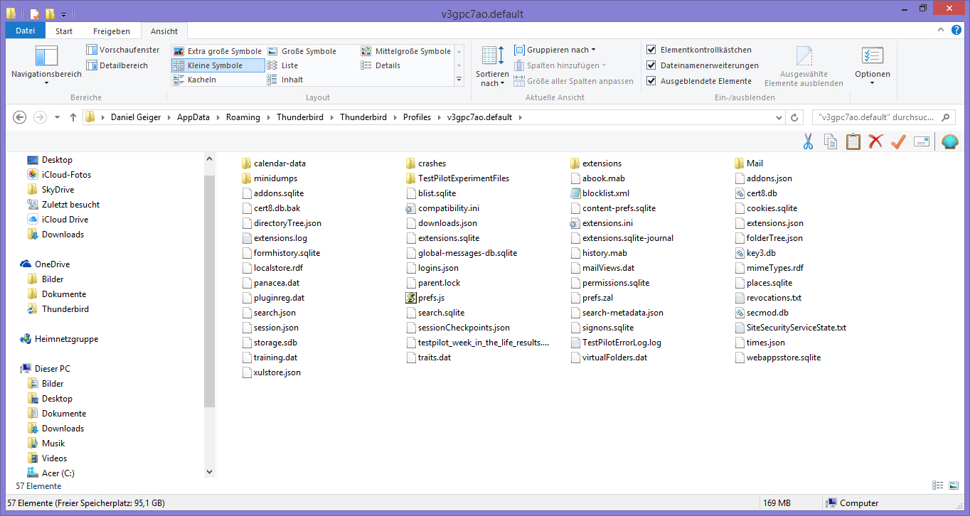

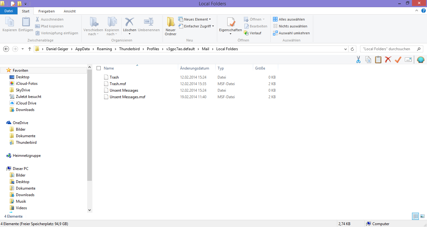

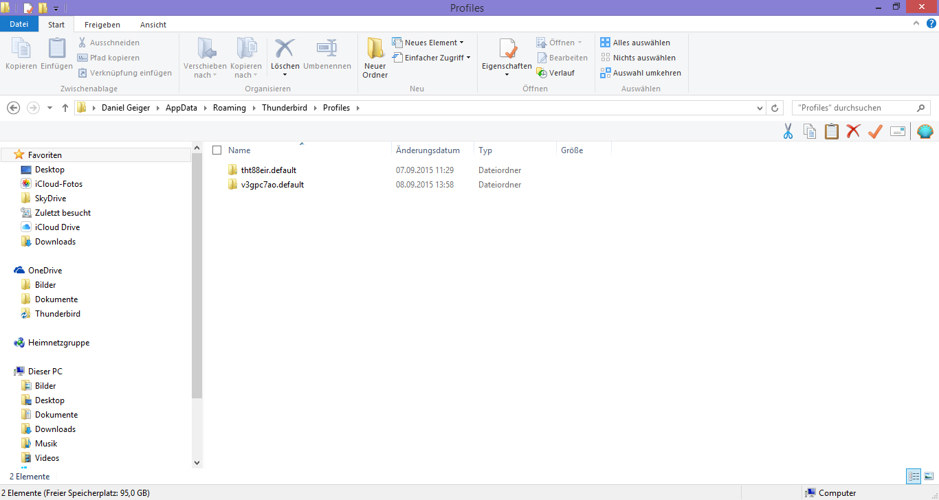

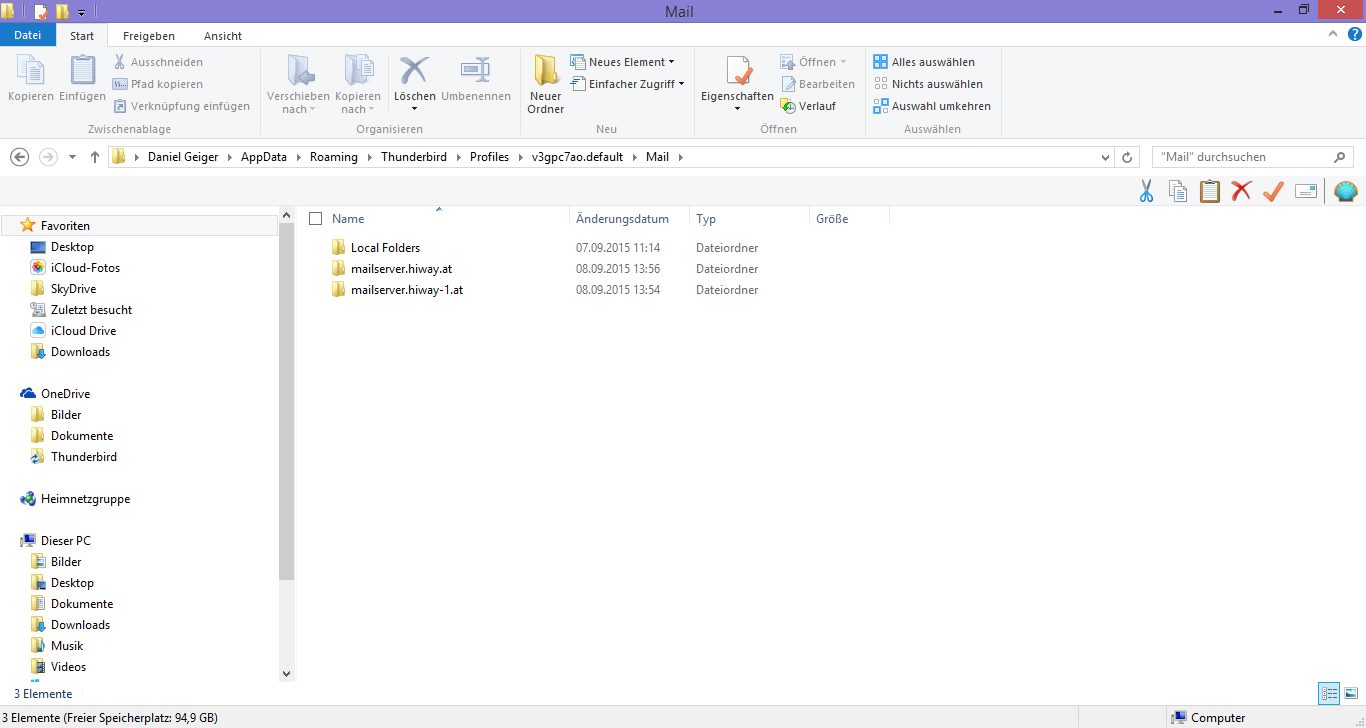

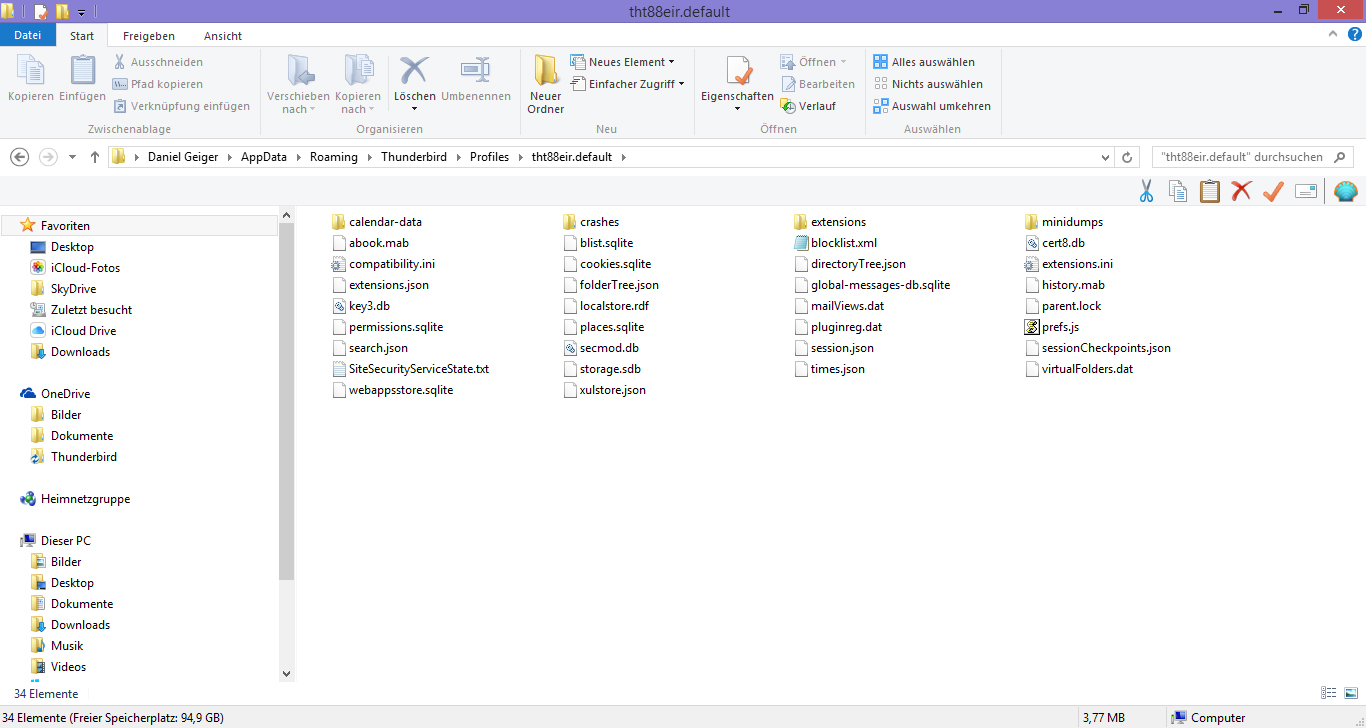

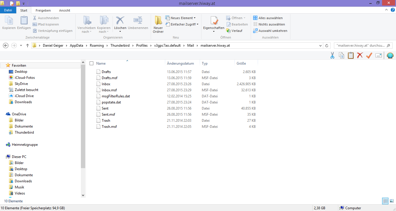

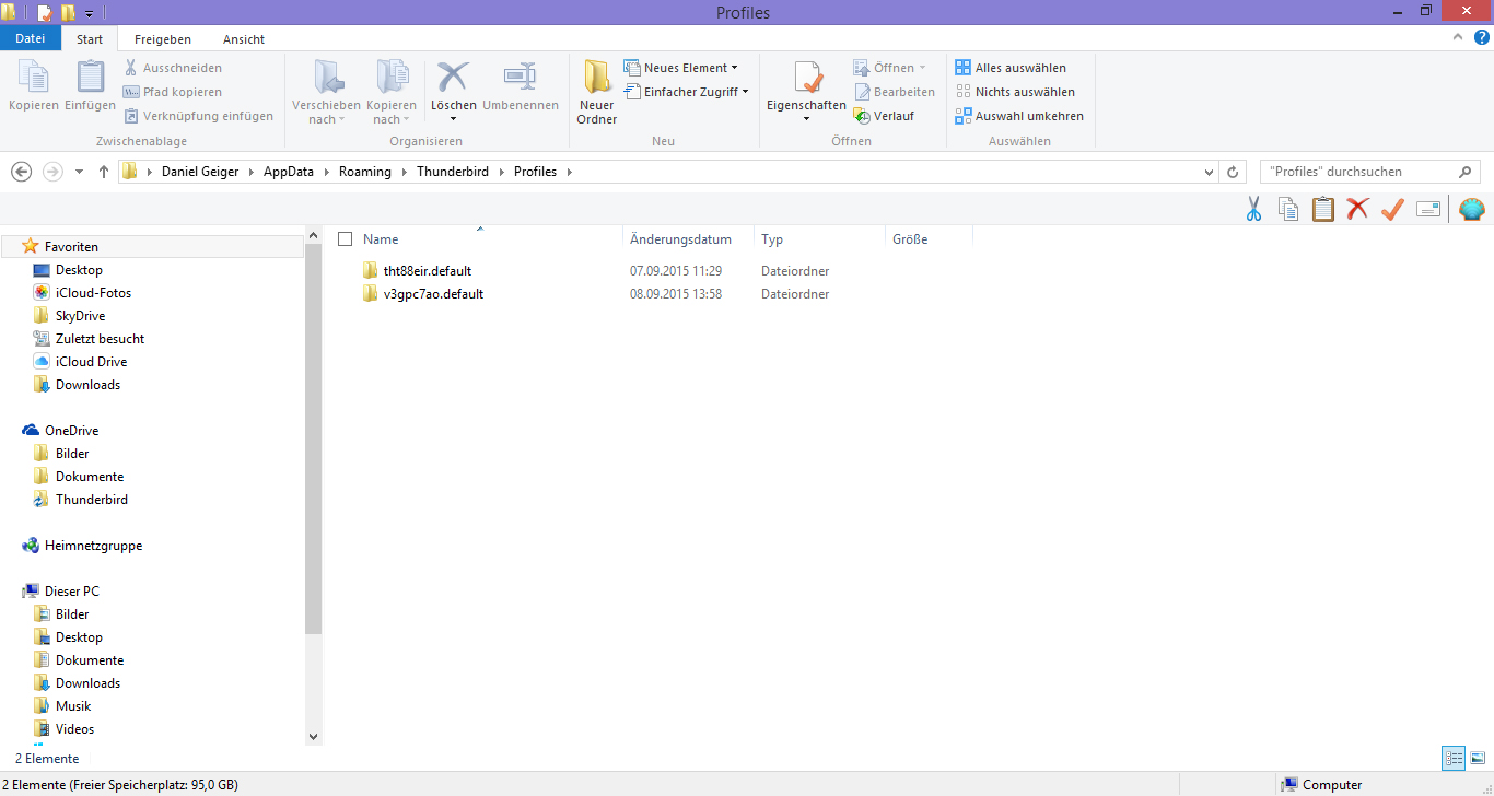

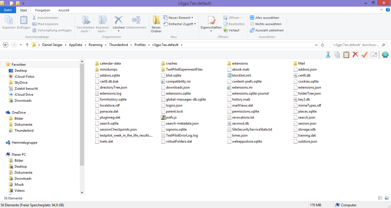

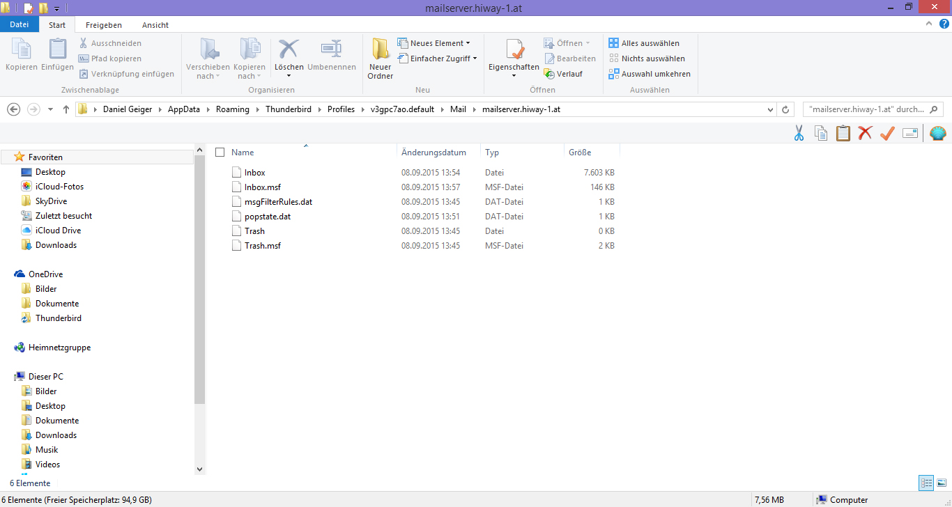

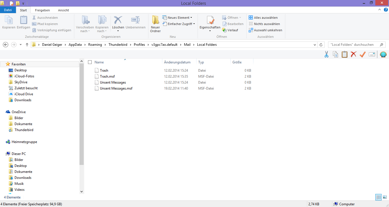

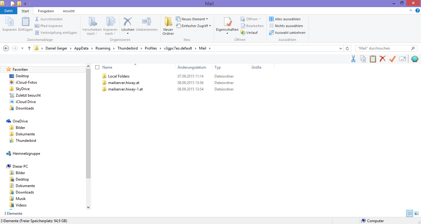

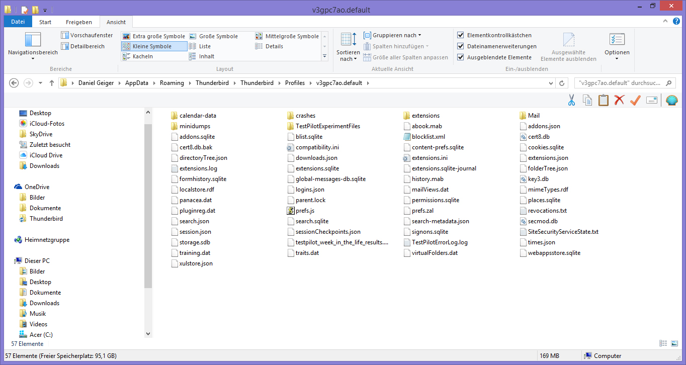

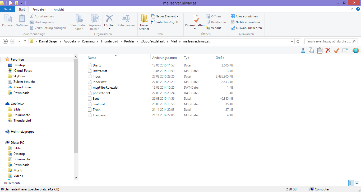

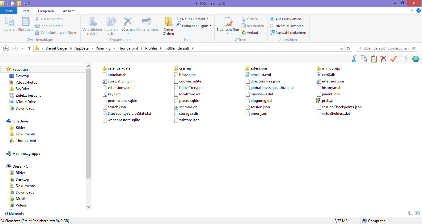

    Danke für die Tipps! Im Profilordner hat sich bei xxxx.default nun ein Unterordner mailserver.hiway-1.at gebildet. Es wurden die neu aufgelaufenen Mails importiert, die alten jedoch nicht.
    Außerdem hat sich ein neuer Ordner tht88eir.default gebildet.
    Hab mal Screenshots gemacht...
      • 241,36 kB
      • 1.366 × 728
      • 329,7 kB
      • 1.366 × 728
      • 406,31 kB
      • 1.366 × 728
      • 251,35 kB
      • 1.366 × 728
      • 279,61 kB
      • 1.366 × 728
      • 310,74 kB
      • 1.366 × 728
      • 262,59 kB
      • 1.366 × 728

    • 8. September 2015 um 15:53
    Da ist leider etwas schief gelaufen.
    Ich vermute, du hast den "falschen" der beiden Ordner "Thunderbird" aussortiert, aber das werden wir in der Folge auf andere Weise "korrigieren".
    Der" neue" Profil-Ordner "tht88eir.default" wurde nämlich schon gestern erstellt (und nicht erst jetzt), in der von dir gezeigten Datei profiles.ini wird aber nur ein Profil angezeigt, dein altes "v3gpc7ao.default"!!
    Als erstes werden wir deine POP-Adresse wieder mit dem pop-Ordner "mailserver.hiway.at" verknüpfen, in dem sich die Mailbox-Dateien deiner alten Nachrichten befinden:
    Starte TB, gehe in Extras > Konten-Einstellungen > Server-Einstellungen > Nachrichtenspeicher und klicke rechts unten auf "Ordner wählen".
    Navigiere zum Profilordner v3gpc7ao.default\Mail\, markiere den Ordner "mailserver.hiway.at" und klicke auf "Öffnen".
    Nach dem erforderlichen Neustart von TB solltest du deine alten Ordner mitsamt den Nachrichten wieder finden.
    Möglicherweise wird TB beim Neustart sogar nochmal die Nachrichten seit dem 27.08. im Posteingang herunter laden.
    Den Posteingang solltest du nach dem Neustart als erstes überprüfen:
    1) Wurden alle neuen Mails seit dem 27.08. im Posteingang geladen?
    2) Werden auch die alten Nachrichten von vor dem 27.08. angezeigt?
    Zeigen der Posteingang und die anderen Ordner alle Mails an und funktionieren normal, insbesondere der Posteingang, ist das Schlimmste überstanden.
    Wurden die neuen Mails ab 27.08. nicht im Posteingang geladen, gibt es noch eine einfache Methode, die Datei "Inbox" aus dem Ordner "mailserver.hiway-1.at" zu importieren.
    Sollte die Antwort auf 1) und 2) "Ja" lauten, musst du dich mit der "Verschlankung" des Ordners Posteingang befassen, bevor man das Profil auf den neuen PC überträgt:
    das heißt, alle unwichtigen Mails löschen und den größten Teil der verbleibenden archivieren bzw. in andere von dir erstellte (eventuell thematische) Unterordner verschieben (oder zunächst nur kopieren und nach erfolgreicher Kopie im Posteingang löschen).
    Ich würde das "Verschlanken" des Posteingangs zunächst mal solange betreiben, bis die Größe des Posteingangs nach dem unbedingt erforderlichen Komprimieren eine Größe von deutlich unter 1 GB erreicht hat.

    Ok, erstens einmal: Ich liebe dich Mapenzi!
    Zweitens: Es wurden die neuen auf meinem Mailserver verfügbren Mails heruntergeladen, die anderen, die ich zwischenzeitlich heruntergeladen habe, nicht. Alle alten Mails sind aber wieder da!
    Das heißt, ich denke bin bereit zum Migrieren auf meinen neuen PC!
    Jetzt mach ich mich mal ans Verschlanken und warte deine Anleitung zur Migartion auf mein neues TB ab!
    DAAAAAAAAAAAAAAAAAAAAAAAAAAAAAAAAAAANKE!

    • 8. September 2015 um 17:15
    Es hat geklappt? Prima! ;)
    Die Mails, die du zwischenzeitlich herunter geladen hattest, befinden sich, wie schon gesagt, in der Datei "Inbox" im Ordner "mailserver.hiway-1.at".
    Beende TB, zeige den Profilordner "v3gpc7ao.default" an, gehe zum Unterordner \Mail\mailserver.hiway-1.at\ und verschiebe die Datei "Inbox" in den Ordner \Mail\Local Folders\..
    Wenn du TB wieder startest, siehst du einen neuen Ordner "Posteingang" in den "Lokalen Ordnern", in dem sich die zwischenzeitlich herunter geladenen Mails befinden.
    Sobald du den großen Posteingang im POP-Konto etwas aufgeräumt hast, kannst du sie dorthin kopieren und danach den Posteingang in den Lokalen Ordnern leeren.
    Den Unterordner mailserver.hiway-1.at würde ich dann auch noch vor der Migration des Profils löschen, um keine Altlasten mit zuschleppen.

    Vor der Migration würde ich noch den gestern erstellten, unbenutzten Profilordner "tht88eir.default" entfernen.
    Du kannst dieses Profil entweder ûber den Profile Manager von TB lôschen oder manuell, indem du bei beendetem TB den Ordner tht88eir.default aus dem übergeordneteten Verzeichnis "Profiles" entfernst und danach die Datei profiles.in in einem Text-Editor öffnest und entsprechend änderst, dass ihr Inhalt so aussieht:
    [General]
    [Profile0]
    Name=default
    IsRelative=1
    Default=1
    Zur Migration vom alten auf den neuen PC:
    auf dem alten PC kopiere den kompletten Ordner "Thunderbird", der sich im Verzeichnis "Roaming" befindet, und übertrage ihn auf den neuen PC.
    Bei der nun folgenden Manipulation muss TB auf dem neuen PC beendet sein.
    Im Explorer gehe nach Users\username\AppData\Roaming\Thunderbird und verschiebe den kompletten Ordner "Thunderbird".
    Wenn sich hier allerdings - wie auch schon auf dem alten PC - zwei ineinander verschachtelte Ordner "Thunderbird" befinden, musst die sie beide entfernen.
    Erst dann setzt du den vom alten PC kopierten Ordner "Thunderbird" im Verzeichnis "Roaming" ein.
    Wenn du danach TB startest, solltest du alles wieder finden wie auf dem alten PC.
