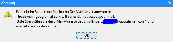

    Fehlermeldung:
    Fehler beim Senden der Nachricht: Der Mail-Server antwortete:
    The domain gmail.com will currently not accept your mail.
    Bitte überprüfen Sie die E-Mail-Adresse des Empfängers "xxx@gmail.com" und wiederholen Sie den Vorgang.

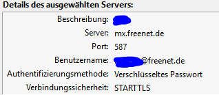

    SMTP Einstellungen:
    Beschreibung: xxx
    Server: mx.freenet.de
    Port: 587
    Verbindungssicherheit: STARTTLS ---->hier habe ich auch mal SSL/TLS mit entsprechendem Port versucht, leider ohne Erfolg
    Authentifizierungsmethode: Verschlüsseltes Passwort
    Benutzername: xxx@freenet.de ---->hier habe ich auch versuchshalber mal meine Domain E-Mail angegeben, leider ohne Erfolg

    Die Fehlermeldung ist (irritierend, dass man den Empfänger überprüfen soll):
    Die smtp-Einstellungen sind:
    Wenn ich hier (eben angeregt durch dieses Thema) als Benutzername nicht das Postfach (also die Hauptadresse), sondern den alias angebe, dann kann ich von dem problemlos an gmail versenden -- von den anderen Aliasen und jetzt auch von der Hauptadresse aber nicht. In der Tabelle oben verwandelt sich also leider nicht einfach ein "nein" in ein "ja", sondern ein "ja" wird bloß mit einem "nein" vertauscht:
