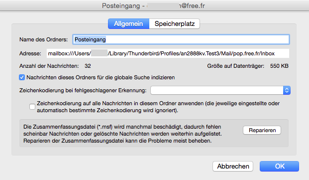

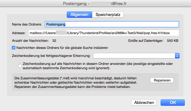

    Du findest sie im Thunderbird-Hauptfenster über den R-Klick (auf den Posteingang) > Eigenschaften > Allgemein ...
    Hast du schon versucht, den Posteingang zu "reparieren"?
    Wenn nein, klicke im "Eigenschaften"-Fenster auf den entsprechenden Button.

    in Thunderbird R-Klick auf den beschädigten Posteingang > Eigenschaften > Allgemein > Adresse.
    Am Ende der Adresse solltest du etwas wie .../Mail/pop.gmx.de/Inbox sehen.

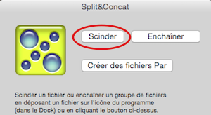

    Deshalb schlage ich vor, sie mit dem Hilfsprogramm "Split&Concat" http://loekjehe.home.xs4all.nl/Split&Concat/ in mehrere kleinere Mailbox-Dateien von ungefähr 30 MB zu splitten.

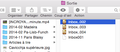

    • Lade das Hilfsprogramm herunter und installiere es im Programmordner deines Mac
    • Erstelle einen neuen Ordner auf dem Desktop und benenne ihn wie du willst; er wird als Zielordner beim Splitten der Datei Inbox dienen
    • Gehe in den "pop.gmx.de"-Ordner in der Sicherungskopie des Profilordners, der die 288 MB große Inbox enthält und benenne die Datei um indem du einen Punkt an den Dateinamen anhängst - sie heißt dann also "Inbox."

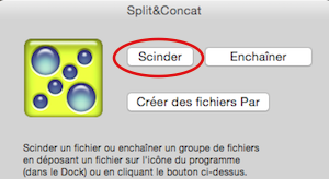

    • Öffne Split&Concat", klicke auf den Button, der in meinem screen shot "Scinder" heißt, wähle 30 MB im folgenden Dropdown-Fenster und klicke "OK"
    • Im Finder-Dialogfenster navigiere zu deiner in "Inbox." umbenannten Datei in der Sicherungskopie und wähle sie an
    • Im nächsten Dialogfenster wähle den zuvor von dir als Zielordner auf dem Desktop neu erstellten Ordner an

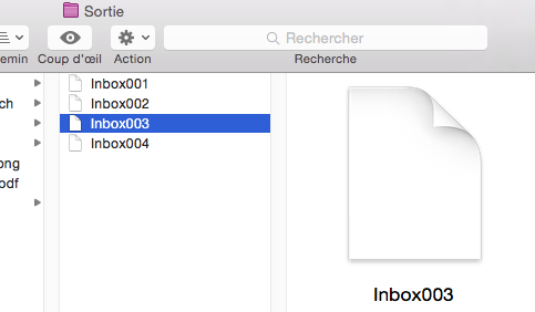

    • Split&Concat zerlegt deine Inbox in zehn kleinere Dateien von je 30 MB und speichert sie im Zielordner

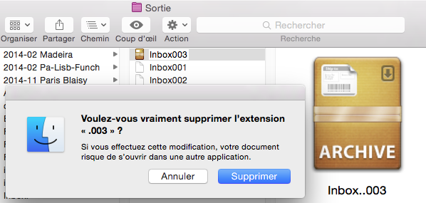

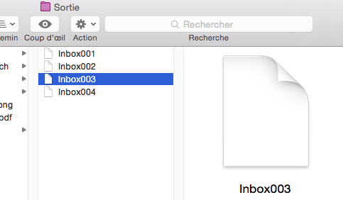

    • Diese kleinen Mailbox-Dateien heißen Inbox..001, Inbox..002, ...etc bis Inbox..010 und haben das Icon von RAR-Dateien;
    du musst jetzt in allen Dateien die beiden Punkte zwischen Inbox und der dreistelligen Zahl entfernen, danach werden die Dateien wie normale Text-Dateien angezeigt (s. screen shot)
    Jetzt importieren wir diese kleinen Dateien Inbox001, Inbox002, ...etc manuell in deinen Profilordner:
    • zeige wieder den aktuellen Profilordner an über das Menü "Hilfe" und beende TB
    • im Profilordner gehe zum Ordner ..Mail/Local Folders/
    • Verschiebe die Dateien Inbox001 bis Inbox010 in den Ordner Local Folders und starte TB
    • Gehe in die "Lokalen Ordner", in denen du jetzt 10 Unterordner Inbox001 bis Inbox 010 sehen müsstest
    • Überprüfe, ob sie Nachrichten enthalten, darunter auch die von dir vermissten, und ob diese geöffnet werden können.

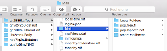

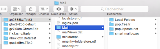

    Deshalb mache die gleichen screen shots, wie ich sie unten angefügt habe, und stelle sie in deiner Antwort ein:
    • von dem Fenster "Eigenschaften" mit dem Pfad ("Adresse") zur Datei "Inbox"
    • von dem Inhalt des Ordners "Mail".
    Danach kann ich dir sagen, in welchem pop-Ordner deine problematische Datei Inbox liegt.

  • Guten Morgen,
    Danke, Screenshots anbei.
    Zur Info:
    - Die beiden mail.reis ... .de sind schon wieder gelöschte Accounts, die waren damals für einen Nebenjobprojekt angelegt.
    - Auf den "Problemposteingang" führen zwei Emailadressen. Das hatte mir anfangs mein Kumpel mal so eingerichtet. Ich kann von den beiden unterschiedlichen Adressen rausschreiben (Absenderauswahl), aber landen bei ankommenden Mails beide in dieser Inbox. (Bei Empfänger dann aber trotzdem die beiden unterschiedlichen Adressen ersichtlich)
    - Nachtrag: Und ich habe eine generelle zweite gmx-Adresse mit Konto, die ich mit TB abrufe, diese funktioniert aber einwandfrei.
    Danke.
    2 Mal editiert, zuletzt von on_the_run ()
  • Hallo,
    Screenshots anbei.
    Danke für die screen shots.
    Danach befindet sich die Datei "Inbox" des problematischen Posteingangs im Ordner "mail.gmx.de", und dieser Posteingang enthält heute 87 Mails bei einer Ordnergröße von 66,6 MB.

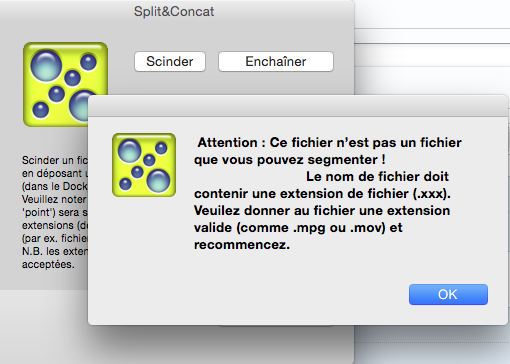

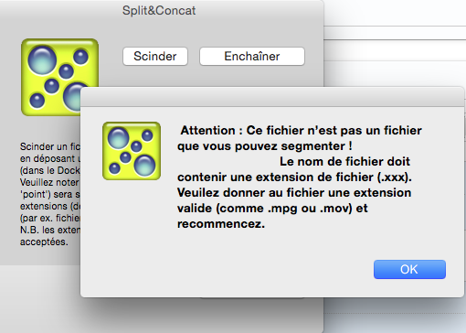

  • Kann leider die Splitfunktion nicht aufrufen, da ein Variablenfehler im Mac-Script kommt(?)
    Kannst du die Fehlermeldung wiedergeben, die nach dem Klick auf "Split" kommt?
    Wenn du das Tool von der von mir verlinkten Seite geladen hast, solltest du keine Beta-Version haben, sondern die Version 3.0.
    Ich teste das Tool schon seit Jahren und es hat immer funktioniert.
    Hast du die zu splittende Datei "Inbox" wie beschrieben zunächst in "Inbox." (mit einem Punkt als "Endung") umbenannt?
    Wenn man das nicht macht (oder keine Endung wie .txt anhängt), erkennt Split&Concat die Datei "Inbox" nämlich nicht als Datei, die gesplittet werden kann.
    In diesem Fall erscheint eine Fehlermeldung (s. screen shot) mit dem ungefähren Inhalt:
    "Diese Datei kann nicht segmentiert werden.
    Der Dateiname muss eine Datei-Endung (.xxx) enthalten.
    Hängen sie eine gültige Endung an den Namen der Datei an ,,, etc"

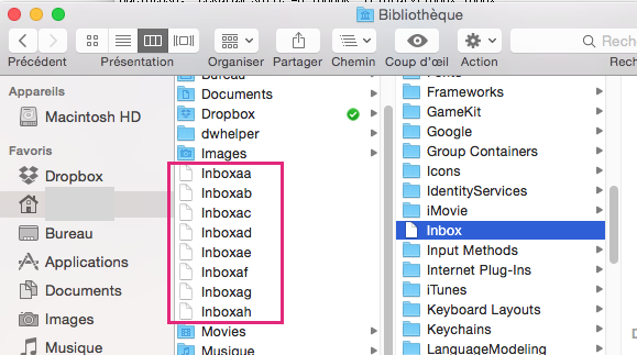

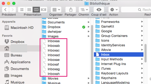

    Es geht auch noch mit den Mac Bordmitteln, und zwar über eine Befehlszeile im Terminal (Programme > Dienstprogramme):
    • Verschiebe eine Kopie der 288 MB großen Datei Inbox direkt in deine User-Library
    • Rufe das Terminal auf
    • Kopiere die folgende Befehlszeile, füge sie per Kürzel Cmd + V in das Terminal-Fenster ein drücke die "Enter"-Taste
    1. split -b 30000k ~/Library/Inbox Inbox
    Sofern keine Fehlermeldung im Terminal kommt, kannst du nach 10 oder 15 sec in deinen "Home"-Ordner schauen und solltest dort 10 kleine Dateien "Inboxaa", "Inboxab", "Inboxac", ... etc finden (s. screen shot)
    Jetzt brauchst du nur noch bei beendetem TB diese 10 Dateien in den Ordner /Local Folders/ im Profilordner zu schieben und TB zu starten.
    In den "Lokalen Ordnern" sollten sich dann zehn Ordner "Inboxaa", "Inboxab", "Inboxac", ... etc befinden.
    Wenn du allergisch gegen das Terminal bist, kenne ich nur noch das (Mac-) Tool "Mbox Breaker" http://www.element26.net/products/shop/mbox-breaker/
    Es arbeitet sehr zuverlässig, kostet aber $8.95, während das Terminal dir das selbe kostenlos und ebenso schnell macht ;)

    Ich habe es Split&Concat deinstalliert und nochmal die direkte 3.0-Version der Seite geladen - Klappt.
    Bin dann nach den Anweisungen von dem Post weiter oben vorgegangen.
    Klappte mit dem Splitten alles soweit. Allerdings hat sich die Datei nicht "umformatiert" nachdem ich die beiden Punkte entfernt habe, wird noch als Rar geführt und dem entsprechend nichts im "lokalen Ordner" angezeigt.
    Manuell in .txt umbenennen?
    Immerhin schon ein Fortschritt ;)
    Merkwürdig, dass das bei dir nicht klappt.
    Wenn ich die beiden Punkte (in meinem Beispiel) in der Datei Inbox..003 entferne, sieht das der Mac als eine Änderung der Dateiendung an und fragt, ob ich wirklich die Endung .003 entfernen will.
    Wenn ich dann auf "Entfernen" klicke, ändert sich das Icon der Rar-Datei in das einer Text-Datei (siehe screen shots).
    Diese Text-Datei kann ich dann problemlos in Local Folders verschieben, und beim Start von TB wird der entsprechende Ordner mit seinen Nachrichten in den Lokalen Ordnern angezeigt.
    Du solltest jetzt folgendes versuchen (TB muss dabei beendet sein):
    • zeige den Ordner Local Folders an, benenne die Datei Inbox001 um in Inbox001.txt
    • der Mac fragt, ob die Endung ändern willst, du bestätigst und Inbox001.txt wird jetzt als Text-Datei angezeigt
    • danach entfernst du die Endung wieder, der Mac fragt wieder, ob du sie entfernen willst, du bestätigst
    • wenn danach die in Inbox001 zurück benannte Datei ihren Namen und das Icon beibehält, müsste sie als Mbox-Datei von Thunderbird erkannt werden und du kannst die selbe Prozedur mit den anderen Dateien durchführen.
  • Guten Abend,
    danke für das Feedback und das Dranbleiben beim helfen.
    Ich habe es hinbekommen mit den Endungen, die Einstellung war im Mac, dass er die Endungen nicht anzeigt (obwohl er dies macht).
    Daher hatte er scheinbar nur den Namen umbenannt, aber nicht das Format, nun geändert und die *.00x entfernt, wurde auch direkt nach entfernen gefragt. Und erhalte nun ein Dokument einfach, habe die bei geschlossenem TB in den Local Folder kopiert, TB erneut gestartet, aber leider passierte nicht, keine Ordner angezeigt, oder hinzugefügt. :(
    Scheinbar dennoch nicht als Inbox-Dateien erkannt,oder so.

  • aber leider passierte nicht, keine Ordner angezeigt, oder hinzugefügt.
    Warum klappt bei dir nichts auf Anhieb? ;)
    Hast du schon mal versucht, einige dieser Inbox00x Dateien in TextEdit zu öffnen?
    Kannst du Nachrichten darin identifizieren?
    EDIT:
    Jetzt fällt's mir plötzlich ein!
    Hast du etwa versehentlich diese Inbox00x Dateien in den Ordner "Local Folders" der Sicherungskopie des Profilordners verschoben anstatt in "Local Folders" des aktiven Profilordners :?:
    Das solltest du als Erstes überprüfen!
