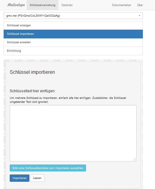

    Hallo Peter,
    entschuldige bitte, dass ich mich so dumm anstelle.
    Zur Klarstellung:
    Ich habe meiner Tochter über GMX diesen Einladungslink mit meinem öffentl. Schlüssel gesandt (da hatte ich Enigmail noch gar nicht installiert). Meine Tochter hat kein Thunderbird und also auch kein Enigmail.
    Dann hat sie jetzt wohl mit meinem öffentl. Schlüssel von GMX verschlüsselt, den ich bei Th./Enigmail nicht habe. Wenn ich ihr jetzt meinen öffentlichen Schlüssel, der sich in meiner Enigmail-Schlüsselverwaltung befindet zusende und sie dann damit verschlüsselt, müsste es ja klappen?
    Meinen öffentl. Schlüssel kann ich ja per Kontextmenü bequem per Email an meine Tochter senden. Sie muss ihn dann bei GMX importieren (siehe Anhang).
    So sollte es doch klappen?
    Oder verstehe ich alles ganz falsch?
    Nein, du stellst dich nicht "dumm" an!
    Du befasst dich mich einem etwas komplizierten Thema und du stellst viele Fragen. Das ist gut, und wir antworen darauf auch gern.
    Dumm ist, wenn Menschen heutzutage das Thema des Datenschutzes einfach so missachten. Dass du das nicht machst, ehrt dich!
    Wegen Mittagessen nur ganz kurz:
    Du solltest immer dafür sorgen, dass du zu einer Mailadrese aktuell immer nur ein Schlüsselpaar benutzt.
    Also entweder das per Mailvelope erzeugte => welches du ja, so wie Susanne erklärt hat, jederzeit exporteren und in den TB importieren kannst oder eben ein anderweitig erzeugtes (per Enigmail oder per GnuPG), welches du dann sowohl in Mailvelope importierst und ebenfalls im TB nutzt.
    Wenn du das nicht so machst, kommt es eben dazu, dass ein Absender genau den "falschen" öffentlichen Schlüssel zum Verschlüsseln an dich benutzt.
    Du solltest also, im TB deinen Schlüssel komplett löschen. (Damit gehst du sicher, dass du nur einen hast!)
    Dann, so wie von Susanne beschrieben, aus Mailvelope den dort vorhandenen privaten Schlüssel exportieren, und ...
    diesen dann im Thunderbird einbinden.
    Ich kann dir leider weder mit Screenshots und auch nicht mit detaillierten Schritt-für-Schritt-Aleitungen kommen, weil ich persönlich kein GnuPG oder Mailvelope, sondern ausschließlich das etwas anders geartete S/MIME zur Verschlüsselung nutze.
    OK?
    MfG Peter

    Sodele ...
    Peter, Deine letzte Erklärung war super. Jetzt habe sogar ich es kapiert und es hat bestens funktioniert. :thumbsup:
