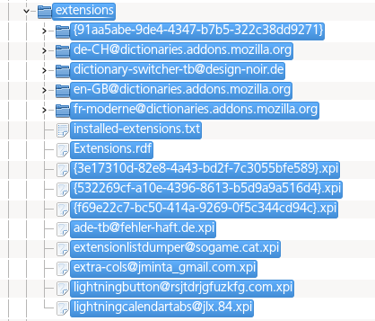

    An Edvoldi, das hier ist ein Bildschirmfoto meines Ordners extension:
    Wo ist denn eigentlich der Kalender ansprechbar, so er dann mal eingeschlagen hat?
    Ich habe gleich nochmals die Installation versucht. Hier die «Antwort»
    Zitat von Thunderbird
    Die für Lightning benötigte binäre Komponente konnte nicht geladen werden, da vermutlich nicht zueinander passende Versionen verwendet werden. Aktuell haben Sie Lightning 4.0.2.1 installiert, sollten aber eine Version aus der 4.0er-Serie verwenden.

    ich sehe in Deinem Bildschirmfoto zwei Erweiterungen für Lightning, wo kommen die her wenn Du Lightning noch nicht benutzt hast?
    Deinstalliere einmal Lightningbutton und Lightningkalendertabs und starte Thunderbird einmal im abgesichertem Modus.
    Über: Hilfe/Mit deaktivierten Add-ons neu starten ...
    oder die Umschalttaste gedrückt halten und Thunderbird starten.
    Dann starte Thunderbird wieder normal und versuche noch einmal Lightning zu installieren.

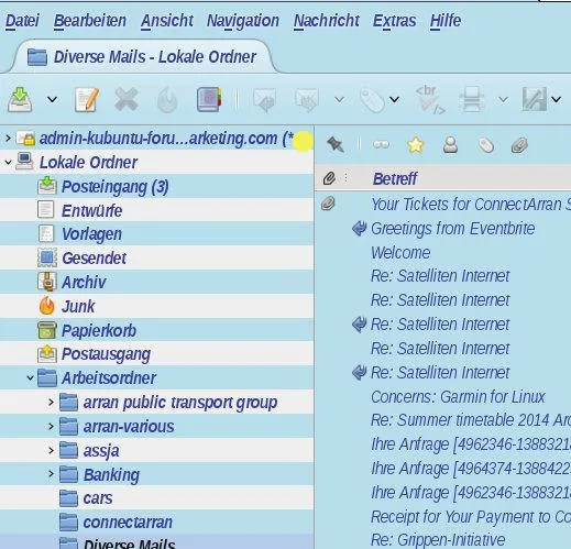

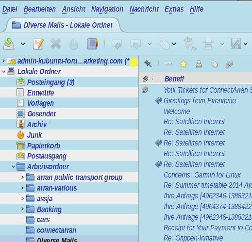

    Inzwischen ist mir auch aufgefallen, dass ich in der linken Spalte mit den Ordnern, keine Möglichkeit habe, auf das # Zeichen zu kliken und dann weitere Kolonnen mit wichtigen Daten (wie Anzahl des Inhalts, Grösse, etc) anzeigen zu können. Ich habe mal einen gelben Punkt im Bildschirmfoto gesetzt, wo ich diese Funktionalität erwarte.
    Ich weiß nicht ob Du dafür eine Erweiterung installiert hast, mir fällt der Name im Moment nicht ein, das kann Thunderbird jetzt wieder selber.
    Im Menü auf Ansicht klicken, dann Fensterlayout und Ordnerspalten auswählen, dann erscheint das wieder.
