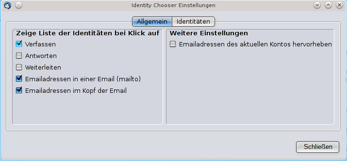

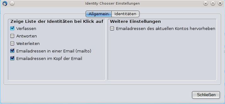

    So - jetzt habe ich doch nochmal in den Einstellungen der Tools rumprobiert, ob ich nicht vielleicht doch irgendeine sinnvoll funktionierende Einstellung finde. Vielleicht lag es bei den ersten Versuchen ja an mir.
    Also: Der von Dir benutzte Identity-Chooser ist mir zu umständlich, da man bei jeder angekreuzten Funktion jedesmal die Identität manuell auswählen muss - auch in den Fällen, in denen TB es ja von Haus aus schon richtig machen würde. Mit den ganzen Black- und Whitelists muss mir zuviel manuell eingerichtet werden. Praktisch ist das sicher, wenn man ein Sammelkonto für verschiedene Adressen hat, dann aber in Abhängigkeit vom Empfänger nicht mit der Sammeladresse, sondern nach Erfassung des Absenders mit bestimmten Adressen zu antworten. Persönlich mag ich das AddOn aber irgendwie nicht.
    Mit der flexiblen Identität habe ich auch keine vernünftige automatische Einstellung hinbekommen. Hier muss erst ein ganzer Wald an Regeln erstellt werden.
    Allerdings konnte ich 'correct identity' jetzt dazu überreden, das zu tun, was mir gefehlt hat: Ich habe unter Auswahl > Lokale Ordner den Punkt von 'Standardidentität des Kontos verwenden' zu 'verwende [Standardkonto]' verschoben und den gesetzten Haken, die Identität der Empfängerliste zu suchen und dessen Verwendung zu versuchen belassen. So wird bei vorhandenen Mail-Adressen von mir in der Empfängerliste im Verhalten von TB nichts verändert. Aber beim Weiterleiten von vorher selbst gesendeten Mails, bei denen ich ja nicht im 'To:' stehe, das eingestellte Standardkonto verwendet.
