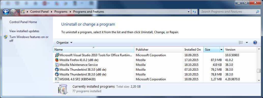

    ich habe einen Update von Mozilla Thunderbird 38.2.0 auf 38.3.0 durchgeführt.
    Der Update verlief auch erfolgreich. Allerdings ist die "alte" Version in der Liste der "Installed Programms" erhalten geblieben.
    Ich habe dann die alte Version 38.2.0 mit "uninstall" entfernt. Daraufhin war Thunderbird gänzlich verschwunden, also auch die neue Version 38.3.0
    Ich habe dann Thunderbird 38.3.0 neu installiert. Das verlief erfolgreich. Aber jetzt erscheint Thunderbird 38.3.0 DOPPELT - mit einem alten und einem neuen Datum. (s. angehängte Grafik)
    Thunderbird funktioniert ... auch die Profildaten (also insbesondere meine e-Mails). Trotzdem würde ich den "Phantomeintrag" gern entfernen. Ich hab im Netz ähnliche Probleme gefunden mit dem lapidaren Hinweis, dass man die Registry updaten soll. Aber ohne genaue Anleitung wage ich mich da natürlich nicht dran.

    Hallo Peter
    und willkommen im Thunderbird-Forum!
    Das ist leider ja bei Win häufiger der Fall, dass die Einträge nicht verschwinden, egal, ob nun von Win oder der Anwendungssoftware verursacht.
    Anderseits ist es aber nur ein kosmetischer Fehler.
    Bei TB tritt das häufig auf, wenn nur ein "kleines" Update (38.2>38.3) durchgeführt wird und beim nächsten Sprung auf die 39 ist das vermutlich wieder ok.

    Yipppeeeeehhhh ! Ich habe mein Problem gelöst !
    Für alle die es interessiert:
    1. Den ersten Thunderbird Eintrag mit "uninstall" entfernen.
    2. Der andere Thunderbird Eintrag ist diesmal erhalten geblieben. Beim "uninstall" dieser Verson kam nun eine Fehlermeldung, weil die Basisdateien nicht vorhanden waren ... Auf die Frage: "Remove entry from list" mit einem beherzten "YES" antworten.
    3. Mit CCLEANER die Registry durchforsten. Da werden eine ganze Reihe von "Thunderbird" Einträgen aufgelistet. Weg damit !
    4. Thunderbird 38.3.0 neu installieren !
    Das war's ... es gibt nur noch einen Eintrag ... Thunderbird funktioniert ... und das Profile (also insbesondere die e-mails) sind auch erhalten geblieben.
    Mein Sonntag ist gerettet!
    Aber nicht vergessen: Das hat bei mir so funktioniert. Ob das in eurem Fall auch so sein wird, kann ich nicht sagen! Deshalb VORHER DATEN SICHERN !
