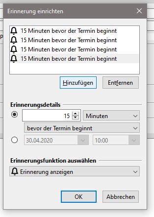

    Die Funktion ist bereit in Lightning integriert. Beim Einstellen einer Erinnerung für einen Termin muss man nur darauf achten, nicht eine bereits voreingestellte Erinnerung wie "5 Minuten vorher" zu wählen, sondern den letzten Punkt "Benutzerdefiniert...".
    Hier lassen sich nun mehrere Erinnerungen hinzufügen.
    Eine tolle Funktion wäre jetzt noch diese Variante der Erinnerungen als Voreinstellung zu speichern. Ich nutze z.B. meist 1 Tag + 1 Stunde vorher.

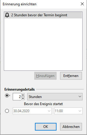

    auch wenn es ein altes Thema ist, poste ich mal hier. Ich habe bei mir das Problem, dass ich auch im Menü "benutzerdefiniert" nur eine Erinnerung erstellen kann. Wenn ich unten die Zeit ändere, ändert es sich oben in der Liste auch. Wenn ich auf Hinzufügen klicke, passiert nichts. Ich kann schlicht nur eine Erinnerung in die Liste tun. Auch wenn ich es über das Datum probiere. Ein Eintrag, mehr geht nicht.
    Wurde das geändert oder weiß jemand, woran das bei mir liegen könnte?

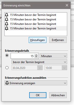

    Bei mir in der Version 68.7.0 ist das nicht der Fall, hier kann ich über Benutzerdefiniert so viele Erinnerungen anlegen wie ich möchte.

    Ich habe Thunderbird nun einmal vollständig ohne absgesicherten Modus gestartet, wieder geschlossen und normal gestartet. Das Problem blieb mir leider erhalten. Ich starte übrigens Thunderbird von einem Server und nicht lokal - falls das irgend einen Unterschied machen sollte.
    Anbei mal ein Screenshot wie es aussieht. Sobald eine Erinnerung da ist, ist Hinzufügen ausgegraut. Wenn ich über die Pfeile 1,2,3,.. Stunden einstelle, wird dies gleichzeitig auch oben in der einzigen Erinnerung geändert.
    Vielen Dank nochmal für die Hilfe! Sollte es keine einfache Antwort geben, kann ich damit schon auch leben.
    Viele Grüße, Simon

    Mir ist gerade klar geworden, warum es nicht funktioniert. Ich habe ein Exchange-Konto inkl. Kalender eingebunden. Wenn ich über das Web-Interface auf das Konto und den Kalender zugreife, kann ich auch nur eine Erinnerung einstellen.
    Wenn ich in Thunderbird meinen lokalen Kalender benütze, kann ich auch mehrere Erinnerungen hinzufügen. Wenn ich also mehrere Erinnerungen brauche, kopiere ich Termine einfach nochmal in den lokalen Kalender.
    Tut mir leid, dass ich da nicht früher drauf gekommen bin. Nochmals vielen Dank für die Hilfe!
