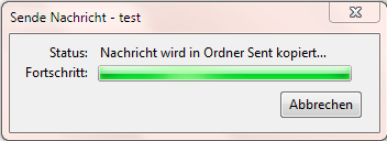

    3) Es war keine Fehlermeldung, es war eine Dialogbox. Siehe Anhang.
    4) waren auch Ok.
    Ich habe beim Freenet, unter den Einstellungen --> 'Kopien und Ordner' --> 'Eine Kopie speichern unter' --> 'andere Ordner' --> explizit 'Gesendet in xxxx@freenet.de' ausgewählt. Vorher war hier der Standardeintrag.

    Nun, lieber Jakob, jetzt sieht die Sache schon gaaaaanz anders aus (als du in deiner Eröffnung gepostest hast)!
    Leider hast du es auch hier nicht für nötig gehalten, die wichtigste Frage unserer bei der Eröffnung eines neuen Threads gestellten Fragen zu beantworten. Deshalb gehe ich einfach mal davon aus, dass du nicht mehr unser "gutes altes" POP3, sondern IMAP verwendest.
    Das, was bei dir zu der bewussten Meldung führt, ist nicht etwa der (per SMTP durchgeführte) Sendevorgang, sondern das danach erfolgende plumpe Kopieren der (hoffentlich auch gesendeten?) Mail in den jeweiligen "Gesendet"-Ordner. Dies ist, noch einmal, ein ganz normaler Kopiervorgang und wird bei IMAP eben in den auf dem IMAP-Server liegenden "Gesendet"-Ordner durchgeführt.
    Und genau bei diesem Kopiervorgang treten sehr oft die von dir beschriebenen Probleme auf. Warum das so ist, hat noch keiner so richtig festgestellt. Bei manchen Providern passiert es und bei anderen eben nicht. Einen Einfluss auf den vorher durchgeführten Sendevorgang hat das aber nicht.
    Trotzdem drei mögliche Lösungswege:
    • So wie du es gemacht hast, in den Einstellungen bewusst auf den "Gesendet"-Ordner in dem genutzten Mailkonto gezielt. Es gibt User, die berichten, dass danach das Problem nicht mehr auftreten soll - warum auch immer.
    • In den allermeisten Fällen gibt es keinen richtigen Grund, eine gesendete Mail unbedingt in den "Gesendet"-Ordner genau des benutzen Kontos, also auf den IMAP-Server zu kopieren. In diesem Fall wählst du einfach den "Gesendet"-Ordner in den "Lokalen Ordnern" aus. Das Speichern dort geht blitzschnell und funktioniert immer. (Unabhängig von dem, was ich eingangs geschrieben habe, kannst du auch "ab und an" den Inhalt des lokalen "Gesendet"-Ordners in den betreffenden Ordner auf dem Server verschieben. Auch das funktioniert -unabhängig von einem richtigen Sendevorgang- immer.)
    • Wenn du aber Wert darauf legst, eine echte Bestätigung über den erfolgten Sendevorgang zu haben, dann machst du folgendes:
      - In den Konten-Einstellungen gibt es die Option, jede gesendete Mail per BCC an eine eigene (vlt. speziell dafür angelegte) Adresse zu senden => dieses Aktivieren!
      - Wenn diese Mail dann nach ein paar Sekunden wieder bei dir ankommt, hast du die ultimative Bestätigung, dass der SMTP-Server diese Mail angenommen und weitergeleitet hat. Mehr ist bei SMTP nicht möglich!
