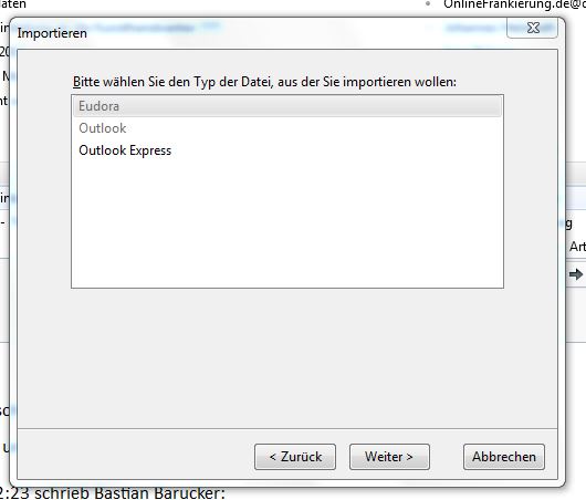

  • Und wenn ich Nachrichten oder Adressbuch importieren will über Extras-->Imprtieren kommt folgendes Fenster wo Ausgugg
    aber grau bleibt und ich deshalb garnicht auswählen kann.
    Hat hier jemand Unterstützung anzubieten. Würde mich sehr freuen.

  • Hallo,
    Der Komplettimport von Outlook nach Thunderbird funktioniert nur noch noch in sehr alten Thunderbird-Versionen (so um 24.0). Du müsstest also ein Downgrade machen - was durchaus möglich wäre und anschließend wieder upgraden.
    Allerdings hat ein Komplettimport früher 100%ig noch nie geklappt. Irgendetwas geht immer nicht, z. B. die kompletten Ordnerstrukturen.
    Du kannst aber mit dem (für privat) kostenlosem Programm Mailstore Home zumindest deine Mails alle nach Thunderbird bringen. Das Programm muss allerdings zweimal installiert sein, dort wo Outlook ist und dort wo Thunderbird ist.
