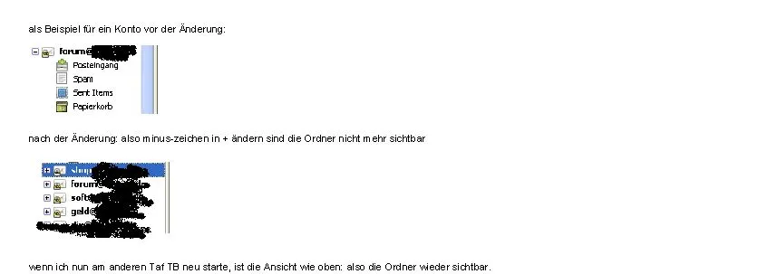

    Hallo Rum, eine Sache ist mir bei den neuen Konten noch aufgefallen. In der Kontoübersicht links kann man durch das minus doe Ordner sehen, bei plus nicht. Wenn ich nun bei allen Konten ein + setzte, sind die einzelnen Ordner nicht mehr sichtbar. Beim nächsten Start von TB sind die + weg und alle Ordner wieder sichtbar. Kann man da was einstellen ? Danke.fra-wa

    hallo rum, also beim Starten von TB
    In der Kontoübersicht in der linken Spalte kann man ein minus-Zeichen in einem kleinen Kasten die Ordner sehen, bei plus nicht.:
    also so :
    -- Kontoname:
    posteingang
    spam und darunter weitere Ordner
    Wenn ich nun bei allen Konten ein + setze, sind die einzelnen Ordner nicht mehr sichtbar. Beim nächsten Start von TB sind die + weg und alle Ordner wieder sichtbar. Kann man da was einstellen ? Danke.fra-wa

    Hallo rum, besser kriege ich das nicht hin.
    bei mir ist kein Pfeil.

    eben wird es klarer...
    Neben dem +/- sind die Kontenordner und diese enthalten dann die Unterordner Posteingang etc. und mit dem + zeichen wird dir "gesagt": wenn du hier klickst, siehst du auch die Unterordner und mit dem Minuszeichen heißt es, klick hier und die Ansicht wird kleiner, weil die Unterordner ausgeblendet werden.
    Aber das hast du doch bei z:b. bei dem Dateimanager deines Win XP auch, oder?
    =O upps, hast du tatsächlich Win XP immer noch am Laufen? Falls es klingelt, es könnte die Kripo sein, die deinen PC haben will, weil er zur Spamschleuder wurde oder so :steinigung:
    Klick mal hier und lies das!
