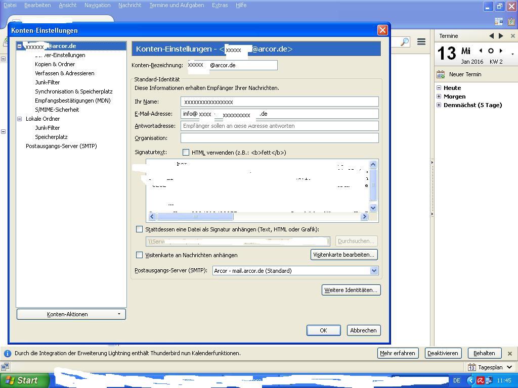

    • January 4, 2016 at 8:32 PM
    Die Ausgangssituation ist doch die, dass ich und viele andere Nutzer bezgl. meiner Mail mit meiner eigenen Domainadresse vom Provider unabhängig sein will. Da ist die Antwort "nimm eine Provideradresse und schmeiss die immer wieder weg" wohl nicht zielführend, genau das wollen die von der ARCOR-Änderung betroffenen ja nicht.
    Wichtig für die Problemlösung ist die Möglichkeit von Thunderbird, eingehende Mail eines Kontos über einen Server/Provider zu verwalten, Ausgangsmail dieses Kontos aber über einen anderen SMTP-Server/Provider ausgeben zu können.
    Im Detail, falls jemand Hilfe benötigt:
    - In den TB Konten-Einstellungen habe ich unter "Postausgangs-Server (SMTP)" (linke Seite ganz unten) meinen United Domains Postausgangs-Server mit meinen Account-Informationen eingetragen.
    - In den "Eigenschaften" des ARCOR-Kontos, im Ober-Menü, wo auch die "Konten-Bezeichnung" und die eMail-Adresse mit der externen Domain steht, habe ich im Eintrag "Postausgangs-Server" nun diesen United Domains Postausgangs-Server ausgewählt. Über den sendet TB ausgehende Mail.
    - Die anderen Einstellungen des Kontos bleiben wie sie sind, vor allem die "Server-Einstellungen" auf IMAP mit den ARCOR-IMAP-Server. Die dienen ja nur zum Lesen/Löschen der ARCOR-Mails.

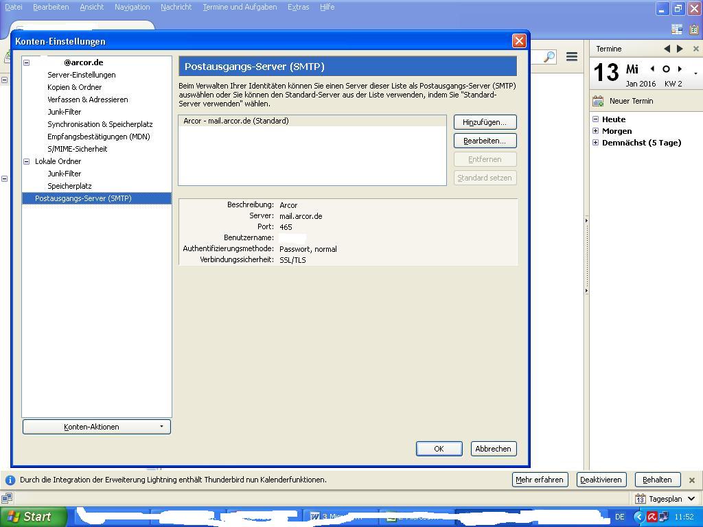

    Hallo ,
    ich habe auch seit den letzten Dezembertagen das Problem das ich diesen Fehler bekomme.Nur beim Versenden der Nachrichten.
    Einstellungen unverändert seit ca 2010 !
    "Fehler beim Senden der Nachricht: Der Mail-Server antwortete:
    5.7.1 <[email='info@xxxxx-xxxxxxxx.de'][/email]>: Sender address rejected: not owned by user [email='xxxxxx@arcor.de'][/email].
    Bitte überprüfen Sie die E-Mail-Adresse des Empfängers "xxxxxx@arcor.de" und wiederholen Sie den Vorgang."
    * Thunderbird-Version: 38.5.1
    * Betriebssystem + Version: Windows xp sp3
    * Kontenart (POP / IMAP): imap
    * Postfachanbieter (z.B. GMX): arcor
    * Eingesetzte Antivirensoftware: avira
    Paladinteutone

    Hier die 'Nichtlösung' des Problems direkt von Arcor:
    @ achmedlach-doch :-)
    Was interessiert es Firmen wie arcor ob ein paar User 'beleidigt' sind, und ihnen (den Kunden) wieder Stunden ihrer Lebenszeit wegen Desinformations gestohlen wurden.
    Und für die paar, die dann gehen, werden durch die glamouröse Werbebepower und Versprechungen genügend neue akquiriert. :-)
    Denn auch direkt über meinen DSL-Anschluss bei Arcor, mit Thunderbird egal welche Version, ist es nicht mehr möglich Mails mit Absenderangabe ...@'mein'.de abzusetzen.
    Nachfolgend die Antwort auf meine Anfrage, warum ...
    Quote
    https://www.thunderbird-mail.de/www.vodafone.de/gk-service
    12. Januar 2016
    Ihre Anfrage
    Ihre Kundennummer: xxxx
    Sehr geehrte Damen und Herren,
    vielen Dank für Ihr Schreiben.
    Über Emailservices wie auch arcor.de läuft aktuell eine Virus-Welle, die
    eine sehr hohe Gefahr für die User darstellt. Die Viren nutzen eine Funktion
    im Mailprotokoll, die es erlaubt den Absender einzustellen sodass er nicht
    unbedingt mit dem tatsächlichen Versender der Mail zusammenpasst, das war in
    der Vergangenheit bei arcor.de möglich und wurde auch durchaus genutzt.
    Andere Mitbewerber bieten diese Funktion normalerweise nicht mehr an oder
    nur mit Einschränkungen.
    Wegen der aktuellen Virenwelle ist es notwendig diese Funktion zu
    deaktivieren, es ist nicht möglich mit anderen als den eigenen
    Alias-Adressen oder mit einer Adresse, die zu einem anderen Emailanbieter
    gehört, Mails zu verschicken.
    Die Anmeldung beim arcor.de Mailversand erfolgt mit "SMTP Server erfordert
    Anmeldung" und die Sender-Adresse muss mit diesem Anmeldeuser übereinstimmen
    bzw. es muss ein Alias sein, der Ihnen gehört.
    Wenn Sie vorher z.B. als Absender eine Adresse name@meinedomain.de,
    name@gmail.com oder andereralias@arcor.de benutzt haben, wird der Versand
    dieser Mails jetzt zurückgewiesen. Der Versand von Fremdadressen im Webmail
    ( https://www.thunderbird-mail.de/www.arcor.de ) ist davon nicht betroffen.
    Für weiterführende Fragen stehen wir Ihnen gerne zur Verfügung. Unter folgendem Link können
    Sie uns über das Kontaktformular erreichen und finden die Telefonnummer unserer
    Kundenbetreuung als auch unsere Service-Zeiten.
    Display More
    Edited once, last by graba: Quote-Tags gesetzt (January 14, 2016 at 5:42 AM).
