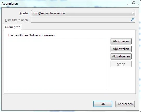

    hallo,
    ich denke ich hatte das problem schon einmal vor geraumer zeit ...
    ohne, dass zutun meinerseits, ist es nun weder möglich e-mails zu senden, noch gelangen e-mails von außen in den posteingang.

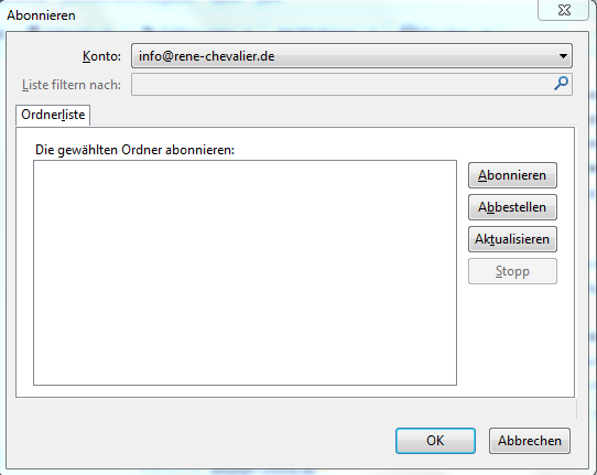

    wenn ich auf abonnieren gehe, sind dort auch überhaupt keine ordner mehr angezeigt.
    wie gesagt, das problem war schon einmal da und ich löste es durch neuinstallation, wenn ich mich korrekt erinnere, aber das kann ja nicht der richtige weg sein ...
    wodurch ist das zu erklären.
    nochmals, die veränderung fand von jetzt auf gleich statt, ohne, dass ich etwas an den einstellungen verändert habe.
    die anderen e-mail konten, die ebenfalls mit thunderbird verbunden sind, funktionieren tadellos.
    desweiteren kann ich ausschließen, dass der fehler im e-mail konto selbst liegt, da über ein e-mail programm auf dem smartphone alles wie gewohnt funktioniert.
    hat jemand eine idee?
    hier der screenshot:

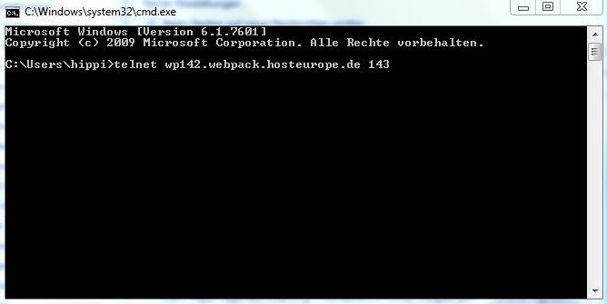

    Und dann machst du bitte noch den bekannten Test der Erreichbarkeit der Server mittels telnet. Das Ergebnis (deine Konsoleneingaben und die Antworten) bitte hier im Forum posten.

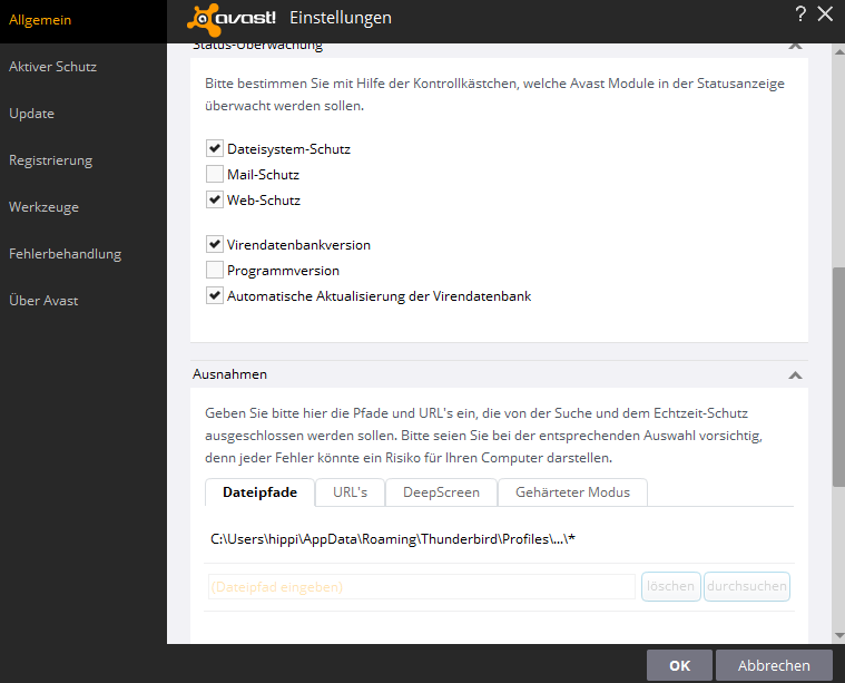

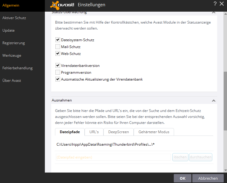

    Hier die Screenshots:
    Ist das soweit alles korrekt eingestellt?

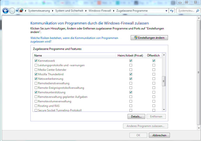

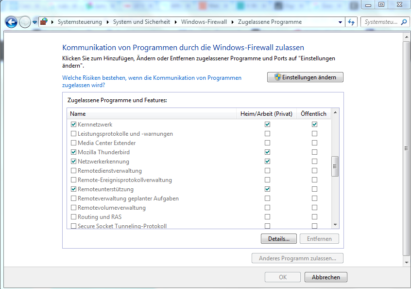

    Nun las ich, dass es wohl an einer Firewall hängen kann. Ich habe nun Mozilla Thunderbird ebenfalls als Ausnahme hinzugefügt, siehe hier:
    Aber es stellt sich immer noch keine Verbesserung ein.

    Die Einstellungen des AV-Scanners betrachte ich als korrekt. Du hast das System nach dem Ändern der Einstellungen noch einmal neu gestartet?
    In hartnäckigen Fällen empfiehlt es sich sogar (als Ausschlussprinzip zum Eingrenzen des Fehlers) sämtliche "Sicherheits-"Programme zumindest temporär zu deinstallieren.

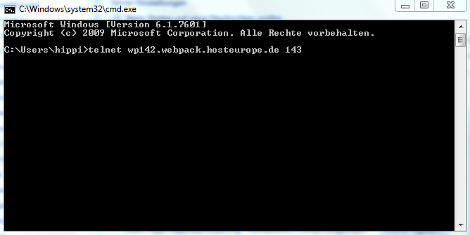

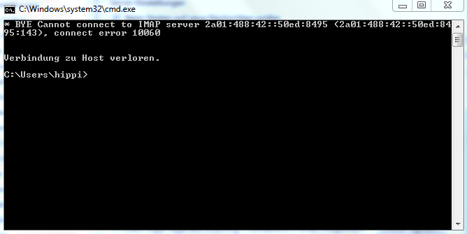

    Bei dem Test mit telnet gehe ich davon aus, dass zwar keine Antwort vom Server kam, aber der Kursor geblinkt hat. Ist das so? Dann hat dein Client den Server auch erreicht. Wegen der verschlüsselten Verbindung wurde nur nichts lesbares gesendet. Auch der Timeout deutet darauf hin, dass eine Verbindung bestand. Also erreicht dein Client den Server.
    Bei den Einstellungen der Windows-Firewall bin ich vorsichtig mit einer Aussage. Ichhabegarkeinwindows ... . Ich würde testweise mal beim TB den zweiten Haken setzen.

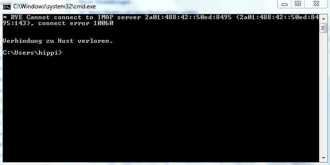

    Die Meldung auf dem Screenshot sieht für mich nicht nach einem normalen Timeout aus. Mir scheint, dass die "Bye-Meldung" vom Mailserver stammt, weil die Umleitung auf die genannte IP-v6-Adresse nicht geklappt. Das wäre dann ein Problem bei hosteurope.
    Ich kann den Server per Telnet erreichen. Das klappt auch unter Windows, ohne das bekannte Telnet/SSL-Problem. Wenn es also ein Problem bei hosteurope war, dann ist es jetzt behoben. -> Einfach noch mal probieren, beides: TB und telnet.

    Wie oben geschrieben, dachte ich mir das schon, weil ich den Server erreichen konnte. Aufgrund der Fehlermeldung vermute ich aber, dass dies ein intermittierender Fehler im Loadbalancer beim Provider war. Die Tatsache, dass Du die E-Mails von einem anderen Rechner aus abrufen konntest, stellt dazu keinen Widerspruch dar.

    Was ich schon in Beitrag 6 schrieb ist, dass die Ursache für Dein Problem nicht auf Deiner Seite oder dem TB lag sondern sehr wahrscheinlich bei Hosteurope. Die Fehlermeldung, die Du bei dem Telnet bekommen hast, deutet sehr darauf hin.
