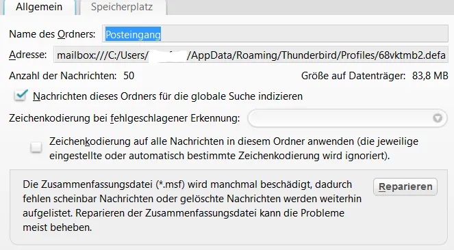

    Habe in den Ordnern unter "Eigenschaften" einen Unterschied gefunden:
    Ordner 2012 : Eigenschaften;
    mailbox:///C:/Users/XXXX/AppData/Roaming/Thunderbird/Profiles/68vktmb2.default/Mail/http://pop3.web.de/Archives.sbd/2012
    Ordner: 2015 + 2016 :
    mailbox:///C:/Users/XXXX/AppData/Roaming/Thunderbird/Profiles/68vktmb2.default/Mail/http://pop3.web.de/Archives.sbd/2015/
    Macht der " / " den Unterschied ?? :wall:?(
    bin für jeden Hinweis dankbar...

    Hallo MaxX,
    wie groß ist der betroffene Posteingang (R-Klick > Eigenschaften)?
    Wie archivierst du Nachrichten?
    Über Klick auf den Button "Archivieren" oder Drücken der Taste "A"?
    Über R-klick > Kopieren in oder Verschieben in?
    Der Schrägstrich hinter 2015 und 2016 in der Mailbox-Adresse ist in der Tat ungewöhnlich.
    Hast du schon versucht, die beiden nicht funktionellen Unterordner 2015 und 2016 zu löschen und von TB neu erstellen zu lassen, indem du eine Nachricht aus 2015 bzw 2016 markierst und auf die Taste A drückst?
