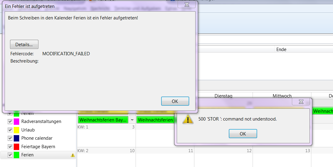

    Ich habe seit kurzem Thunderbird und das Addon Lightning im Einsatz und synchronisiere meine lokal angelegten Kalender über MyPhoneExplorer mit meinem Handy/Tablett.
    So weit so gut, ich würde nun gerne meine lokalen Kalender auf dem ftp Server meiner Fritzbox ablegen, kann mir hier jemand eine Anleitung geben, ob das möglich ist, oder muss ich alle Kalender nochmal neu anlegen?
    Ich habe schon mal versucht einen neuen Kalender "Netzwerk" anzulegen, das anlegen hat zwar scheinbar geklappt, er wird mir zumindest auf der linken Seite unter den lokalen Kalender angezeigt, aber wenn ich einen neuen Termin anlegen möchte, kommt eine Fehlermeldung (siehe screenshot) und ein Ausrufezeichen neben dem Kalender??
    Beim Anlegen habe ich unter Adresse ftp://fritz.box/ angegeben, ist das richtig? Lightning hat mich dann einmal nach dem Benutzer und dem Passwort gefragt, aber auch nicht mehr....
    Sorry, aber ich bin da ein totaler Neuling auf dem Gebiet!
    Danke aber für die hoffentlich Antworten.....
    Gruß Ursula

    Hallo Ursula,
    lang ists her ...
    ... dass ich mich zuletzt damit gequält habe, meine Kalender auf meiner Fritz-Box zu hosten.
    Ja, es funktionierte, aber es war und bleibt eine Krückenlösung, weil (so wie es aussieht) hier keine echte Synchronisation, sondern das Hin- und Herkopieren der kompletten Kalenderdateien erfolgt.
    Aus dem Gedächtnis:
    Wichtig ist, dass du das nicht mit der in Lightning für die "interne" Speicherung verwendeten Datenbank "local.sqlite" machst, sondern nur mit einzelnen .ics-Dateien für jeden deiner Kalender. Du kannst jetzt zuerst einmal einen lokal gespeicherten Kalender an einem beliebigen lokalen Pfad auf deinem Rechner mit ein paar Dummiedaten anlegen. Meine Empfehlung: direkt im obersten Profilordner \Thunderbird den Ordner \Kalender anlegen und dort hinein eine leere Textdatei "test.ics" legen.
    Dann mit Datei > öffnen > Kalenderdatei diese Datei im Lightning als neuen Kalender anlegen und mit ein paar Daten befüllen. (Es gibt auch andere Wege, aber so mache ich es immer.
    Dann diese Datei "irgendwie" auf das ftp-Serverchen schubsen. Ich mache das immer mit einem ftp-Client wie dem "Filezilla". Wichtig ist, dass du dir den Pfad merkst, wo diese Datei per ftp-Zugang zu finden ist. Dieser Pfad entspricht nicht dem wirklichen Dateipfad, da du immer vom ftp-root (Wurzelverzeichnis des ftp-Servers) ausgehen musst.
    Wenn das erledigt ist, kannst du einen neuen Online-Kalender anlegen. Pfad: "ftp://fritz.box/<pfad>/test.ics". Du wirst dann nach Benutzername/Passwort gefragt, was du beides im PW-Manager speichern solltest.
    Garantiert kommen dann (besonders bei mehreren Kalendern) auch mehrere Abfragen für das Master-PW. Dieses kannst du mit dem Add-on "StartupMaster" umgehen.
    So in etwa hat das damals bei mir funktioniert. Mit einem Client (genauer: einem zugreifenden TB-Profil) mag das funktionieren. Bei mehreren Zugriffen (mehrere Profile) gibt es in der Regel Knirschereien.
    Wenn der erste Test funktioniert hat, kannst du dann deine in der local.sqlite Kalender in einzelne .ics-Dateien in den oben angelegten Ordner exportieren. Das direkte Anlegen der Dateien auf dem ftp-Serverchen hat bei mir auch nicht funktioniert.
    Viel Spaß!
