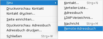

    ja das weiß ich. Habe wenn ich auf Adressbuch gehe und dort auf Datei -> Neu gibt es nicht den Punkt Remote-Adressbuch. Das ist ja mein Problem. Der Rest würde ich mich ja durch schlagen, aber diesen Punkt Remote Addressbuch gibts bei mir nicht. Weiß du was das sein kann?

    Vermutlich liegt das daran, dass Du die falsche Erweiterung installiert hast. Du benötigst den SoGO Connector, nicht den Integrator.

    Also bei mir sieht es nach der erfolgreichen Installation des SOGo Connectors so aus:
    Hast du den richtigen SOGo Connector installiert (aktuell ist: 31.0.2, wobei ich ggw. die Seite nicht erreiche???)?
    Bei mir wird das auf allen drei Rechnern genau so angezeigt.

    danke für den Link. Jetzt funktioniert alles. Es war wirklich nur das falsch Plugin.
