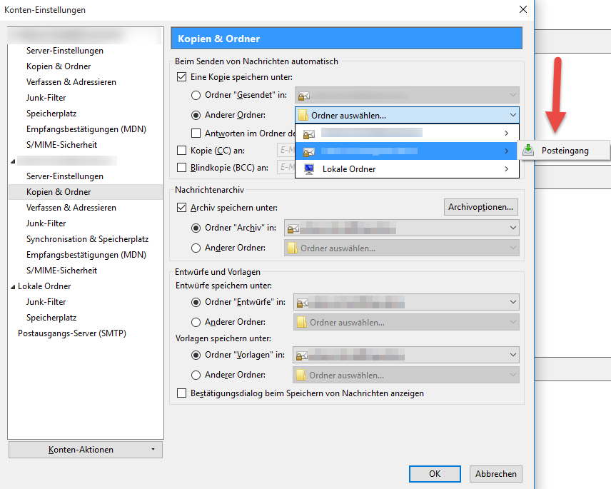

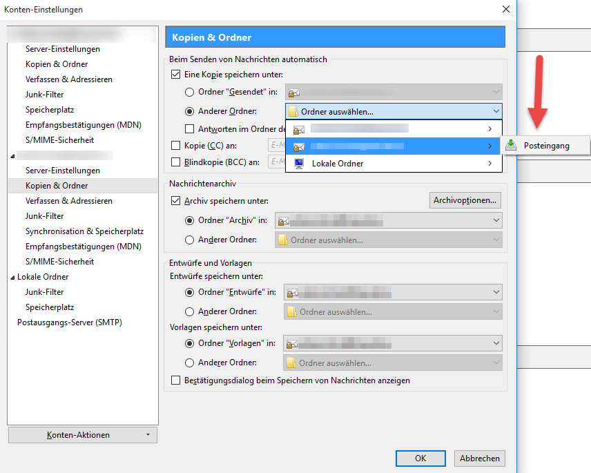

    noch eine Idee. Gehe mal im Thunderbird in die Konten-Einstellungen des betreffenden Kontos und dort in Kopien & Ordner. Setze den "sent"-Ordner mal in "Anderer Ordner ..". Habe leider hier keinen Donnervogel auf dem Rechner, weshalb ich Dir keinen Bildschirmausdruck machen kann. Die anderen vorher waren vom USB-Stick.

    Problem an der ganzen sache ist, dass ich leider keinen "gesendet"ordner habe... (wurde ja noch keiner von TB erstellt...)
    EDIT: Und nen neuen Ordner im "normalen" postfach kann ich nicht erstellen. höchstens n Unterordner von posteingang aber wie scheiße würde das denn bitte aussehen??

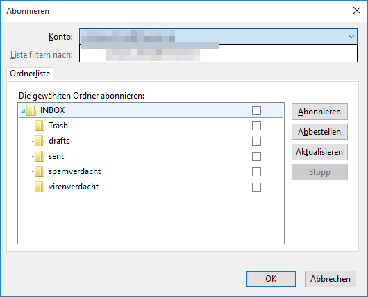

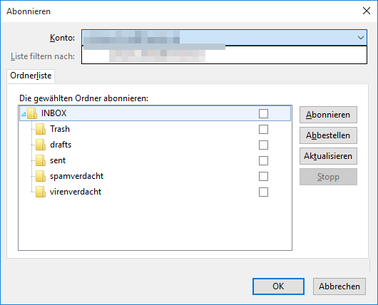

    dann überprüfe mal mit der "Abonnieren"-Funktion, ob dieser IMAP-Ordner lediglich nicht abonniert wurde und deshalb für Thunderbird "unsichtbar" ist. Es kann durchaus sein, dass in der "Abonnieren"-Ordnerliste nur die englische Bezeichnung "sent" zu finden ist.
    Diesen Ordner anhaken. Thunderbird beenden und neu starten. Prüfen, ob der Ordner dann auftaucht.

    da ist gar kein Haken :D
    Also jetzt alle anhaken ?

    Lösung: Stelle in den Konten-Einstellungen ein, dass die gesendeten Mails in den Gesendet-Ordner in deinen "Lokalen Ordnern" kopiert werden sollten. Das ist ein rein lokaler Vorgang und der funktioniert auch immer.
    auf jeden Fall INBOX, Trash, drafts und sent. Und staune ... ;)

    Feuerdrache:
    Hat funktioniert. Ich kann die Mails auf dem Handy UND auf dem PC lesen :)
    Allerdings auf meinem handy nicht in "gesendet" ordner sondern im INBOX.sent ordner...
