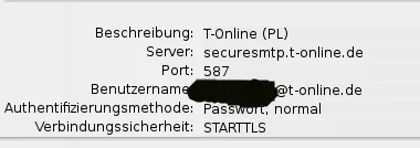

    Und auf der wunderschönen magentafarbenen Webseite steht wirklich für den SMTP-Server "SSL/TLS"?
    Nachgeschaut?
    Meine beiden SMTP-Einträge für tonline sind so konfiguriert, dass STARTTLS verwendet wird. Gerade mal getestet => funktioniert.
