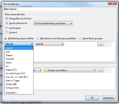

    2) tja - ich sehe die Option "Inhalt" nicht. - Siehe Screenshot.

    Hmm, warum gibt es da nicht an dritter Stelle des Dropdown-Menüs den Punkt "Inhalt". Ich habe bei mir gerade mal mit Thunderbird 38.6.0 und 45.0-Beta-2 jeweils auch in einem neuen Profil geschaut - da gibt's "Inhalt".
    Kann jemand dazu was beitragen?

    Die beiden Themen sind rund 6-7 Jahre alt. Seit dem hat sich in Thunderbird einiges getan. Ich nutze ausschließlich IMAP mit meinen eigenen Konten auf eigenem Server, GMX, Web.de, Gmail, Hosteurope, etc. Bei mir funktioniert das Filtern im Inhalt auch in den IMAP-Konten - und zwar ohne extra Add-on. Warum bei Dir der Punkt "Inhalt" nicht vorhanden ist, ist mir ein Rätsel. Das hilft Dir halt leider erstmal noch nicht :/ .

    Für die betreffenden Konten muss in den Konten-Einstellungen unter "Synchronisation & Speicherplatz" ganz oben "Nachrichten auf diesem Computer bereithalten...." aktiviert sein. Dann kann man für diese Konten auch im Inhalt suchen. Ich vermute, das gilt für den Bereich der Filter.
    Bei den virtuellen Ordnern kann man ja zusätzlich anklicken, dass auch online in den IMAP-Konten gesucht werden soll. Da sollte also die genannte Konten-Einstellung keine Rolle spielen.

    vielen Dank - der Tipp war gut: Die Option "Konten-Einstellungen unter "Synchronisation & Speicherplatz"
    ganz oben "Nachrichten auf diesem Computer bereithalten...." " war zwar schon aktiviert.
    Ich hab dann aber auf "Erweitert" geklickt, und siehe - genau diese Mail-Inbox war nicht mit angeklickt.
    Ich habs nachgeholt - und - kaum macht mans richtig, geht's.

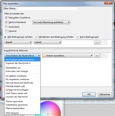

    Ich kann nur
    "Weiterleiten an" - aber ohne Betreff
    "Antworten mit Vorlage" - Ich will aber nicht antworten, selbst, wenn ich mir die Antwort in cc: schicke ...
    "Verschieben der Nachricht in:" - einen ausgewählten Ordner ... das ginge, ist aber ne Krücke.
