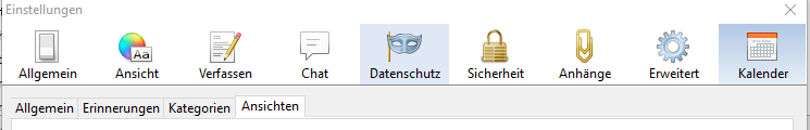

    Hallo EDV-Oldi,
    zunächst einmal: Vielen Dank. Allerdings: Ich finde diese Option garnicht. Wie komme ich denn in diese Maske? Wenn ich in der Kalenderansicht auf "Extras" - "Einstellungen" gehe, sehe ich ein anderes Fenster.
    In keinem der Register finde ich die Angabe "Offline Unterstützung"...

    • 3. April 2016 um 18:53
    Zitat von edvoldi
    Die erreichst Du in den Kalendereinstellungen.
    Ich meinte natürlich in den Kalender Eigenschaften.
    Die erreichst Du über einen rechst Klick auf den Kalendernamen und dann auf Eigenschaften klicken.

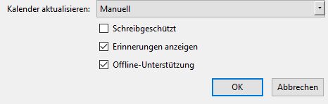

    Also... äähh... nein, so klappt das bei mir leider nicht...
    Wenn ich auf den Kalender mit der rechten Maustaste klicke und dann "Eigenschaften" auswähle, dann kommt dieses Fenster:
    Komisch, oder?
    Gruß: Kay-Uwe

    • 4. April 2016 um 20:45
    Hallo Kai-Uwe,
    wenn Du natürlich den Tread im falschen Unterforum erstellst und uns nicht erzählst das es sich um einen Google Kalender handelt, kann ich natürlich keine richtige Antwort geben.
    Nach dem Bild zu Urteilen benutzt Du den Provider for Google und mit dem kann man keine E-Mail Adresse eintragen.
    Bei mir funktioniert das mit dem Provider ohne Probleme.
    Lösche einmal alle Google Kalender, deinstalliere den Provider und starte Thunderbird einmal im abgesichertem Modus.
    Dann installiere wieder den Provider und richte alle Google Kalender wieder neu ein.

    Zitat von KUHoepcke
    was Du jetzt mit "mit dem kann man keine E-Mail Adresse eintragen" meinst
    Das kommt davon wenn man mehrere Dinge gleichzeitig macht, ich meine natürlich keine "Offline Funktion" an kreuzen kann.
    Das wird wahrscheinlich direkt im Provider gemacht.
    Ich habe das gerade einmal getestet, bei mir zeigt sich jetzt das selbe verhalten.
    Mit dem Provider 2.7 hatte ich das noch nicht getestet, werde gleich einmal den Entwickler anschreiben.
