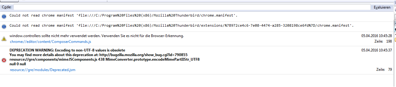

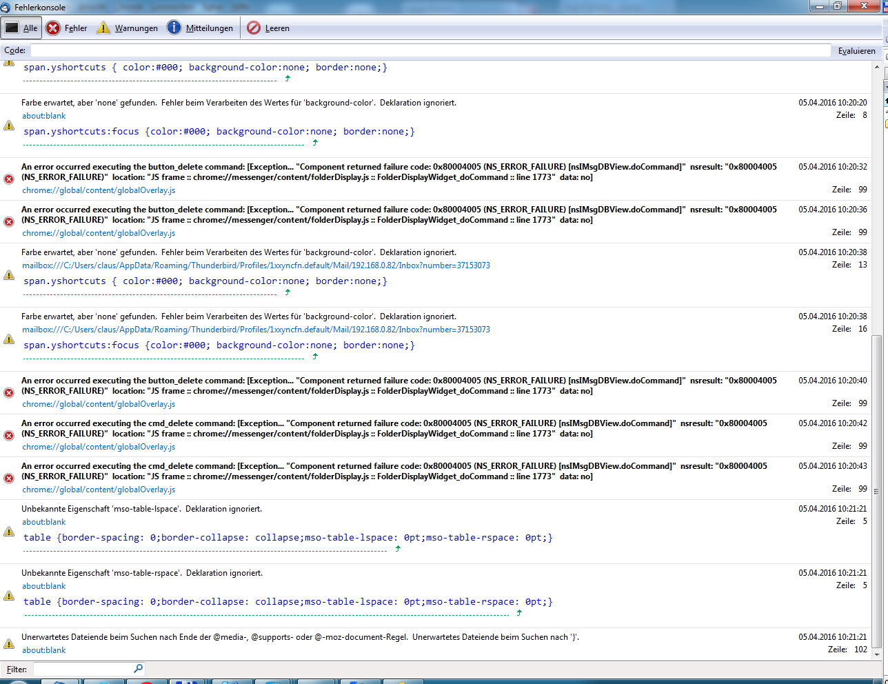

    Im Fehlerprotokoll wimmelt es von Fehlern betr. Chrome.
    Was hat Chrome mit TB zu tun?
    Siehe Anhang

    Das Problem, dass jetzt auch das Löschen nicht mehr geht, scheint mir allerdings kein Profil-Problem zu sein:
    Zeitstempel: 05.04.2016 10:33:46
    Fehler: An error occurred executing the button_delete command: [Exception... "Component returned failure code: 0x80004005 (NS_ERROR_FAILURE) [nsIMsgDBView.doCommand]" nsresult: "0x80004005 (NS_ERROR_FAILURE)" location: "JS frame :: chrome://messenger/content/folderDisplay.js :: FolderDisplayWidget_doCommand :: line 1773" data: no]
    Quelldatei: chrome://global/content/globalOverlay.js
    Zeile: 99

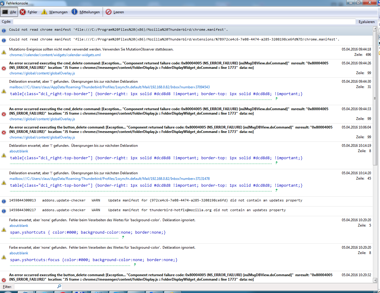

    • 5. April 2016 um 10:48
    Das sieht mir alles nicht nach Profil aus...
      • 24,33 kB
      • 1.288 × 284
    Nein, das sind Fehlermeldungen eines Add-ons.
    Die dürften aber im safe-mode nicht aufgetreten sein, weil dort keine Add-ons aktiviert sind.

    als Info zu den Einträgen in der Fehlerkonsole: Das meiste dort kommt durch Fehler im HTML und/oder CSS der E-Mails, die angezeigt werden. Der Begriff "Chrome" hat überhaupt nichts mit Googles Chrome zu tun. Als Chrome wird im Zusammenhang mit Software oftmals (grob gesagt) die Benutzeroberfläche eines Programms bezeichnet.
    Die Einträge in der Fehlerkonsole bei Dir bringen leider fast keine erhellende Info - auch wenn es für den Unbedarften dort dramatisch aussehen mag.
