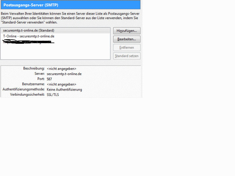

    • April 6, 2016 at 8:59 PM
    Quote from mrb
    also kannst du auch nicht senden mit abgeschalteter Zertifizierung?
    Poste mal die SMTP-SEervereinstellungen, die du verwendest.
    telnet securesmtp.t-online.de 465
    Nach Drücken der Enter-Taste, siehst du was:
    1) Antwort des Servers
    2)gar nichts
    3) einen blinkenden Cursor?
    Hallo mrb,
    telnet meldet: "Es konnte keine Verbindung mit dem Host hergestellt werden auf Port 23: Verbindungsfehler"
    Wie nun weiter?
    Danke
    und mfg
    Michael

    • April 10, 2016 at 9:23 PM
    Sorry, wenn ich keine weitere Ideen habe, kann ich auch nicht antworten.
    Jetzt habe ich aber eine, weil ich etwas übersehen hatte, nämlich etwas in deinem Screenshot:
    SSL/TLS und Port 587 passen nicht zusammen.
    Du musst Port 465 nehmen.
