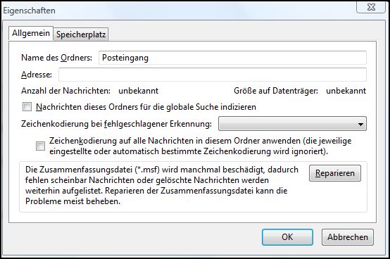

    Hallo, funktioniert leider nicht. Wenn ich den Button Reparieren drücke passiert nichts und wenn ich den Button OK drücke passiert auch nichts. Abbrechen schliesst das Fenster und es bleibt alles beim alten. Ich bekomme auch keine Mails mehr in den Posteingang rein.
    Wie man sieht ist bei Adresse alles leer da muss doch der Pfad rein... Kann in das Feld aber nichts eintragen. Was kann ich noch machen ?

    Was in deinem screen shot angezeigt wird, habe ich noch nie gesehen!

    Zitat von treptowers
    Postfach wurden die Nachrichten neu geladen und es scheint wieder alles ok.
    Schön, dass dein Problem durch das Löschen der *.msf-Datei gelöst werden konnte.
    Ich habe schon des öfteren festgestellt, dass das "Reparieren" nicht ausreicht, um die Nachrichten des Ordners wieder anzuzeigen.
    Manchmal sind diese *.msf-Dateien derart korrumpiert (siehe die dubiosen Informationen zur Anzahl der Nachrichten und der Größe auf dem Datenträger in deinem screen shot), dass ein Reparieren nicht funktioniert.
    In deinem Fall wurden in der Statusleiste von Thunderbird 40 Nachrichten im Posteingang angezeigt, und die Datei Inbox hatte eine Größe von 360 kB.
    Das Verhältnis von Anzahl der Nachrichten zur Größe der Datei Inbox (9 kB pro Mail) ist also durchaus normal, wenn man davon ausgeht, dass sich keine größeren Anhänge in den Nachrichten befinden.
