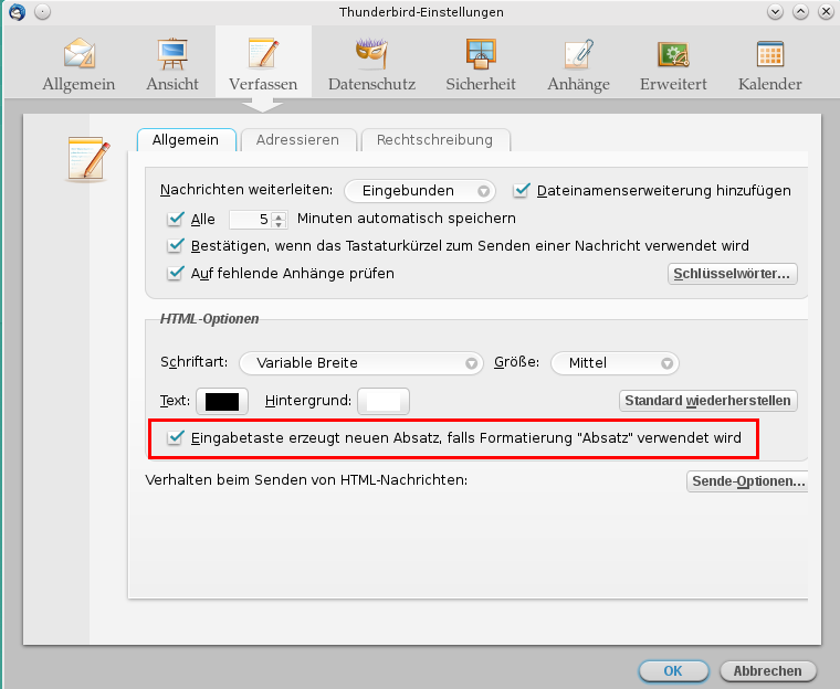

    Hallo KugelSchreiber,
    diese "Neuerung" hast Du nur beim Verfassen in HTML. Und Du kannst es ja für Dich dauerhaft abschalten:
    Haken rausnehmen und Du hast das gewohnte Verhalten bis einschließlich Thunderbird 38.

    Ich danke dir. Das hatte ich ja bereits getan. Mir schien es nur etwas seltsam, dass die neue Variante Standard ist. Und sich eben andere Textprogramme, wie LO Writer, nicht so verhalten. Auch seltsam finde ich, dass mit "Absatz" begonnen wird zu schreiben (HTML-Mails).
    In Writer erzeugt Enter zwar einen neuen Absatz, fügt aber keine Leerzeile ein, so wie es nun TB macht. Aber das liegt wahrscheinlich daran, dass die Formatvorlage in Writer so eingestellt ist. Und TB macht eben zusätzlich noch eine Leerzeile.

    Und nochmal zu den Einstellungen, wo man das Verhalten ändern kann: Es ist kein Wunder, dass man nicht darauf kommt. Ich zitiere nochmal diese Zeile: "Eingabetaste erzeugt neuen Absatz, falls Formatierung "Absatz" verwendet wird." Super, ich will aber gar nicht erst mit der Formatierung "Absatz" arbeiten, die ja allerdings standardmäßig eingestellt ist. Insofern ist diese Einstellung total irreführend. Warum gibt es nicht einfach die Einstellung "Standardmäßig Formatierung "Absatz" verwenden"? Dann könnte man im Fenster auch wählen zwischen "Normaler Text" und "Absatz". Nehme ich in der aktuellen Version den Haken da raus, sind "Normaler Text" und "Absatz" IMHO praktisch das gleiche. Nicht sehr sinnvoll, wie ich finde. Aber korrigiert mich bitte, wenn ich da falsch liege.
