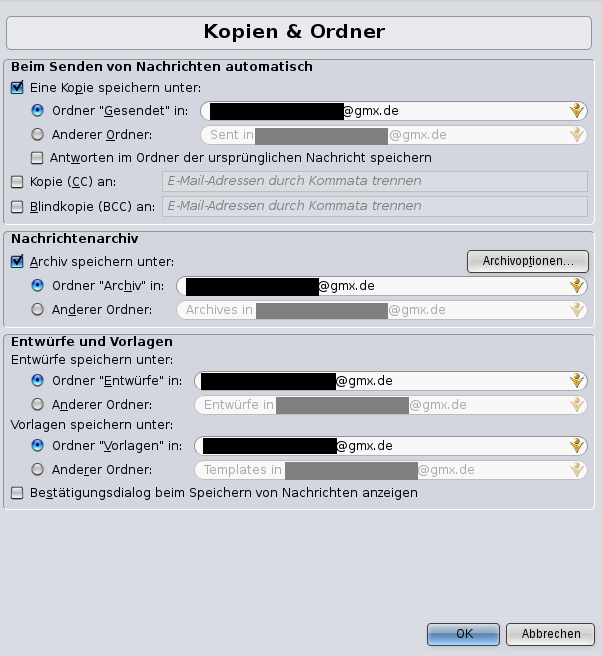

    Bei mir macht das (bei meinen parallel zu IMAP genutzten POP-Konten) der Donnervogel genau so.
    Ich habe dann zusätzlich noch in den jeweiligen Einstellungen der einzelnen Konten auch die übrigen Ordner Gesendet (sent), Entwürfe (draft), Vorlagen (templates), usw. "Lokale Ordner" zugewiesen.
    Hierzu ein Bildschirmausdruck:
    Da, wo im Bildschirmausdruck bei mir das @gmx.de-Konto zugewiesen wird, wählst Du "Lokale Ordner" als Ziel.
    Du kannst Dich dabei sowohl für "Ordner .. in" als auch für "Anderer Ordner:" entscheiden. Wichtig ist nur, dass Du "Lokale Ordner" als Ziel auswählst.
    Verstanden?
    Es wird Dich halt mal etwa 30 Minuten konzentrierte Arbeit in den Einstellungen Deiner Konten kosten, es funktioniert aber einwandfrei bei mir seit den Tagen des 2er-Donnervogels bis aktuell zum 45er Donnervogel.
