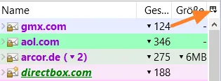

    Wir hatten dir ja noch gar nicht gesagt, wie und wo man sich die Ordnergröße in Thunderbird anzeigen lassen kann (klar im Explorer geht das auch):
    Ansicht > Fensterlayout > Ordnerleiste (diese aktivieren)
    Dann im Ordnerfensterl (links) im Spaltenkopf zunächst auf das merkwürdige Symbol ganz rechts klicke und z.B. Gesamt und Größe auswählen oder alle drei.
    Dann die Spalten durch verschieben so anpassen, dass die Zahlen vollständig angezeigt werden.
    ja, das war gut, danke! auch, dass ich mal sehe, was die Ordnerleiste und welches die eigentlichen Kontenordner sind.
    Vielen Dank und viele Grüße,
    Axel
