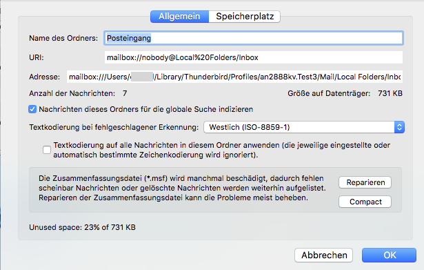

    Das wiederum stimmt nicht mit dem zweiten screen shot überein, da du beim globalen Posteingang über den R-Klick > Eigenschaften auf den Posteingang der Lokalen Ordner nicht ein Fenster zur Bearbeitung des virtuellen Ordners Posteingang bekommen dürftest, sondern das übliche Eigenschaften-Fenster wie es unten in meinem screen shot gezeigt wird.

    Nach R-Klick (auf diesen Posteingang) > Eigenschaften wird das typische Ordner-Eigenschaften-Fenster angezeigt?

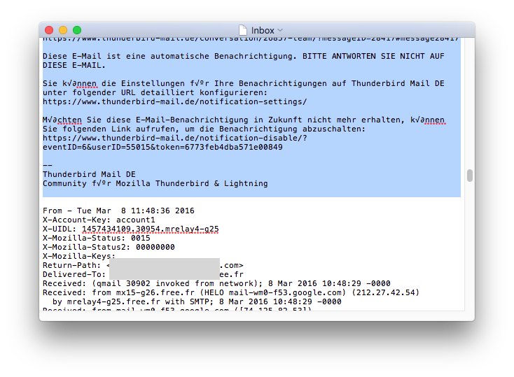

    Markiere die Nachrichtentexte ab der obersten Zeile "From - ........" bis zum Ende einer Nachricht (das heißt bis zu einer neuen "From - ...." Zeile) in der ungefähren Mitte des Text-Editor-Fensters (siehe sreen shot), kopiere den markierten Text, füge ihn in ein neues Text-Editor-Fenster ein und speichere die neue Datei unter dem Namen "Test1" (ohne Endung .txt!).
    Dann markiere den Rest des Textes von der "From - ..." Zeile in der Mitte bis zum unteren Ende, kopiere ihn, füge ihn in ein neues Text-Editor-Fenster ein und speichere die neue Datei unter dem Namen "Test2".
    Verschiebe die beiden Dateien Test1 und Test2 in den Ordner "Local Folders", starte TB und überprüfe, ob die beiden Ordner Test1 und Test2 in den Lokalen Ordnern Nachrichten enthalten und ob sie geöffnet werden können.
