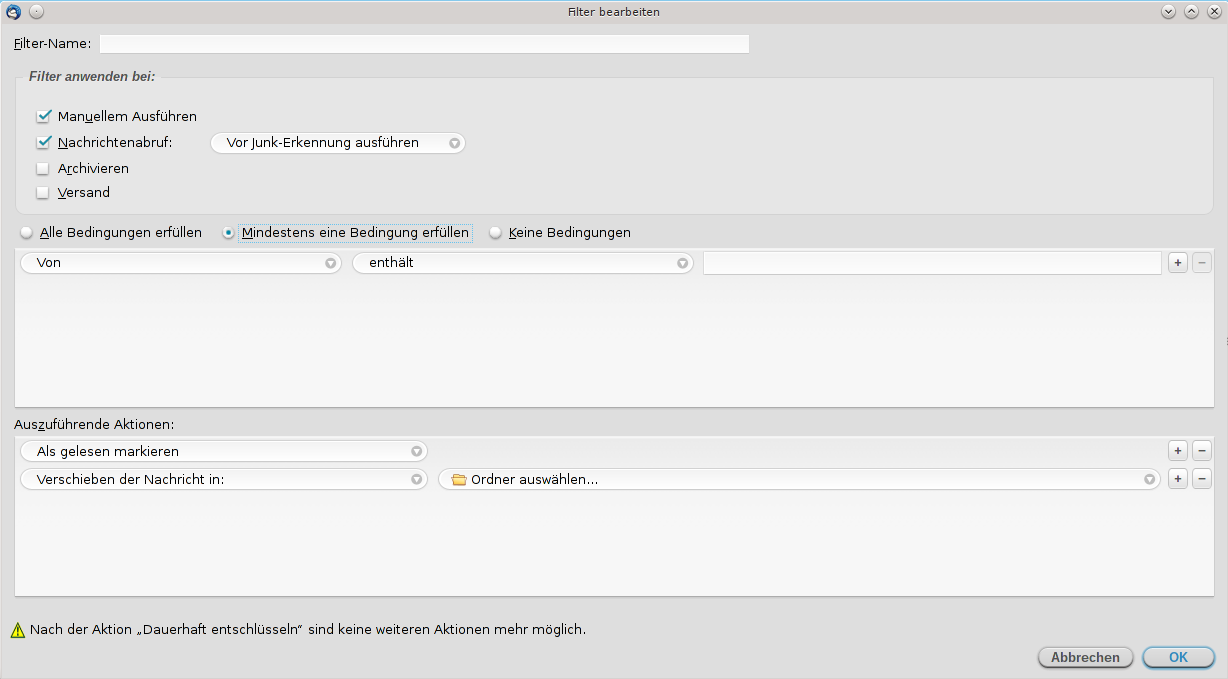

    apropos ordern: gibt es die möglichkeit einen ordner so zu markieren, dass alle mails die dort landen (via filter) automatisch als gelesen marktiert werden?
    Weil: empfange newsletter und die wandern direkt in den newsletter ordner. will die newsletter aber nicht lesen und jedesmal anklicken. will sie nur haben, falls ich mal was suche ... ;)
    es gibt ja die option "ordner als gelesen markieren" ich will diese option aber dauerhauft :)
    jemand eine idee?
    327
    6.054
    • 2. Juli 2016 um 18:09
